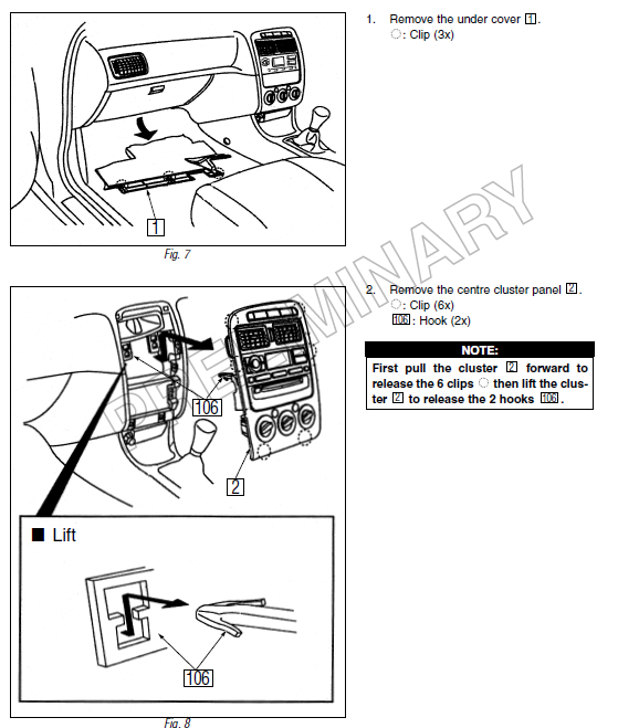

Ще съм ви много благодарен ако ми помогнете с малко информация как да си отворя таблото при касетофона на авенсис 2002г защото искам на мястото на фабричното сд да сложа друго. Ако имате и друга информация по темата ще ми е от полза. Благодаря предварително :)

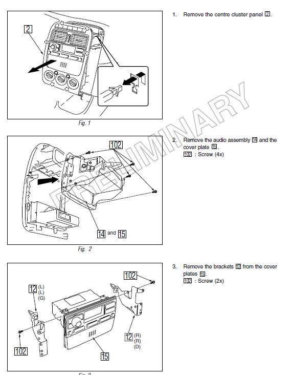

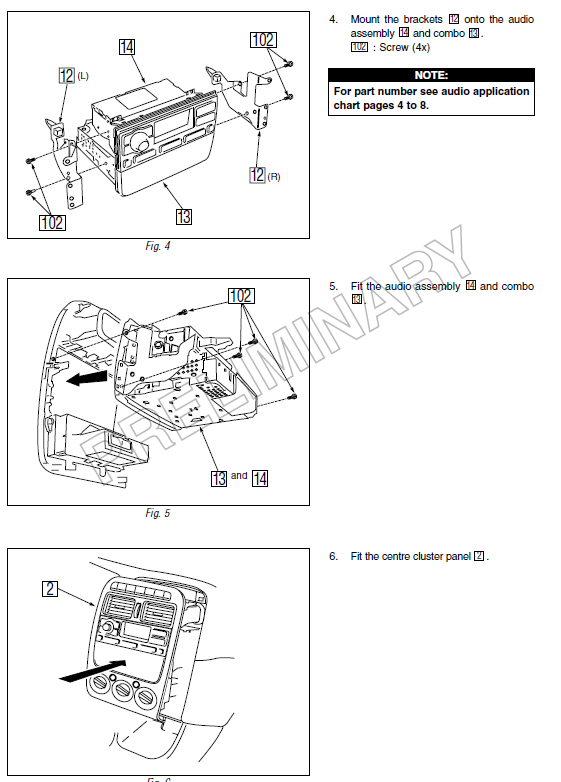

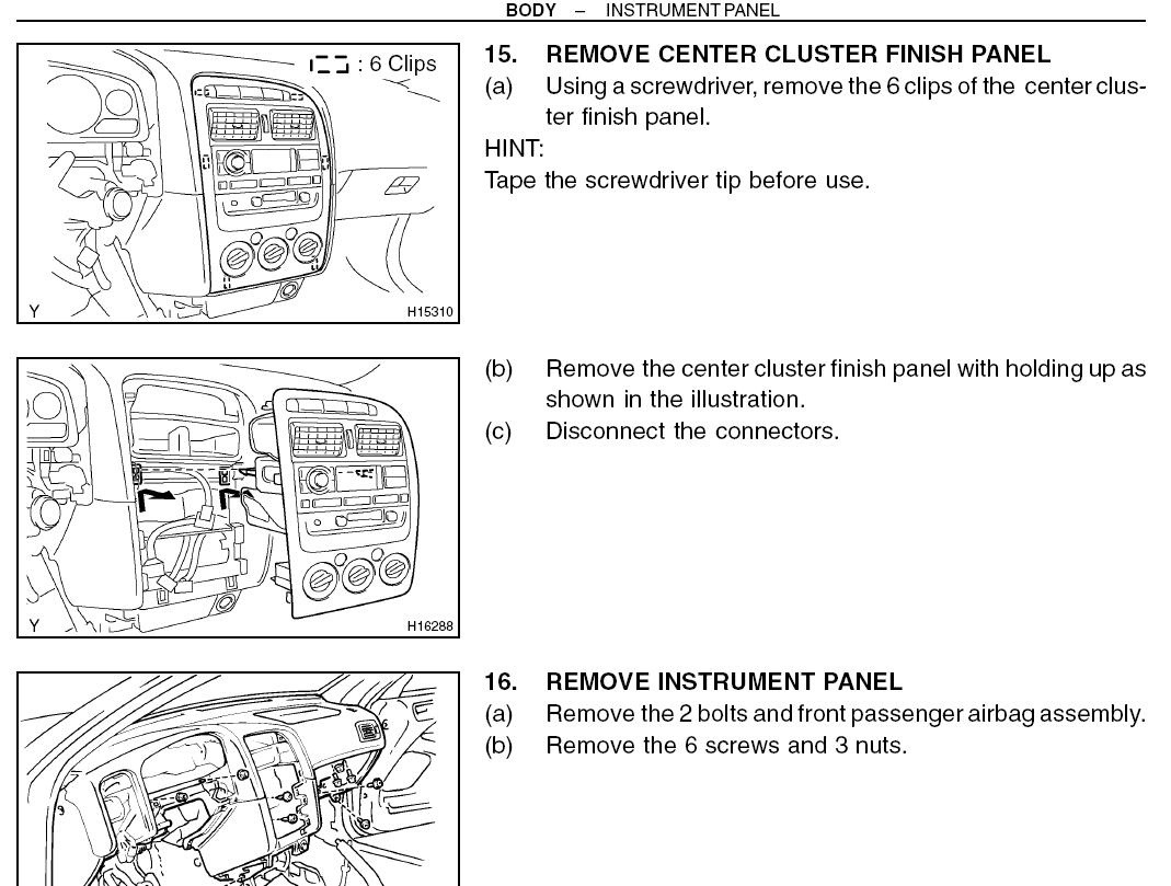

ето и от мен
Мнение от Живко » 08 Апр 2010 21:20
и аз имам нещо подобно дано ти е от полза.

много ви благодария на всички! схемите ми сваршиха идеална работа. сложих касетофончето сега остава само да измисля как да оплътня оставащото растояние защото се оказа, че за този модел не се произвеждат адаптори, но мислиа, че ако внимателно се поизреже от предниа панел на стария чейнджар може и да стане добре:)
