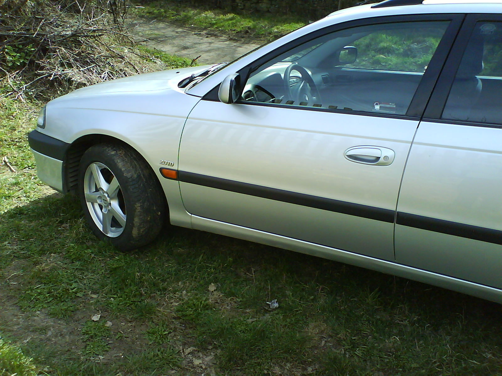

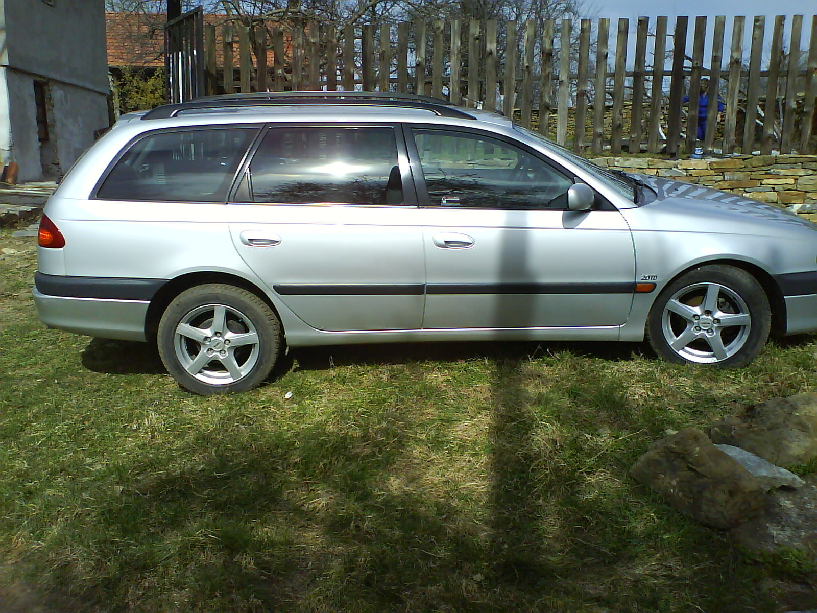

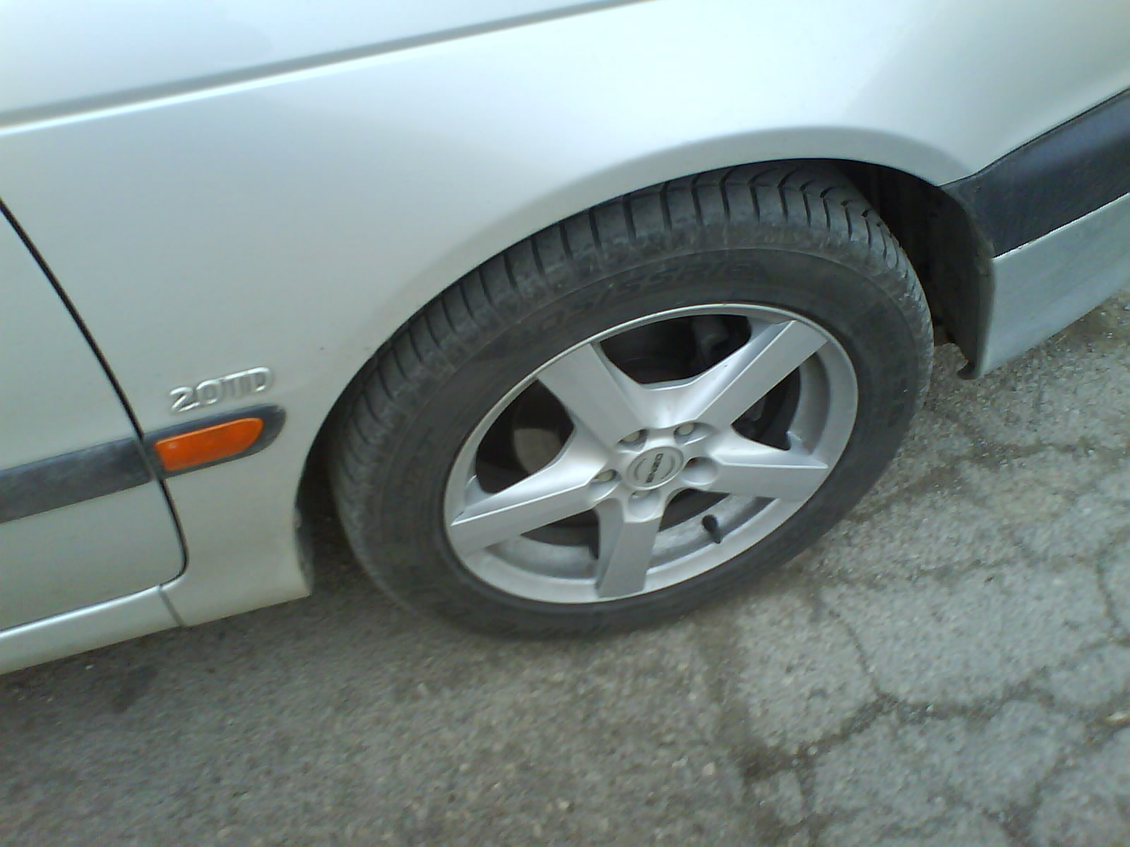

greg39
Мнения: 13
Регистриран на: 10 Фев 2008 10:03
Местоположение: Севлиево
Мнение от greg39 » 16 Мар 2010 07:32
Ето и снимките
greg39
Мнения: 13
Мнение от greg39 » 16 Мар 2010 07:36
Ето и още нчколко

Мнение от greg39 » 16 Мар 2010 10:45
Здрвейте,205/55/16 не опират,такива са и на снимката и ги карам вече 2 години :thumbsup:
