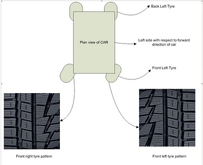

Здравейте,преди два дни сменях спуканата ми гума Nokian wr g2 и забелязах,че грайферът на 2те леви и 2те десни гуми е "обърнат"Двете десни,поне на външен вид са направени да изхвърлят водата,докато двете леви са направени да "загребват"Ще прикача снимка,за да видите за какво говоря.Въпросът ми не е дали са дефектни(защото outside си е отвънка),а Защо са направени така и като са с различна шарка винаги едната има по-добро сцепление? от другата и постоянно ми свети traction controla,какъв е смисалът от цялата работа?Защо са направили левите"обърнати"?Ако може някой да ми обесни Мерси sad.gif

От снимката която си прикачил - front left tyre е със сгрешена посока на шарката. При въртене вкарва вода с средния канал, вместо да я изхвърля към периферията на гумата.

Гумите са си съвсем нормални....
Всички по-високоскоростни гуми, които имат 'outside', а не посока на 'rotation' имат подобна асиметрия...
Целта на конкретно тези гуми е външната част на гумата (outside), да държи по-здраво в завой - на странично натоварване (по-големи кубове гума, или само надлъжни канали при други модели).
Докато централната и вътрешната част е по-нашарена за да изхвърля повече вода и да има по-добро сцепление при движение направо или при закъсване - по добро надлъжно натоварване.
Някъде бях чел сравнение между лява и дясна подобна гума (май бе бриджстон лятна), и скоростта на аквапланинг бе с разлика под 2%, въпреки, че протектора изглежда 'нелогично' поставен...

Щото за един модел гума се прави една матрица.
В случая ще трябва да са две - за лява и дясна, което ме съмнява да стане....

Защото няма леви и десни гуми от този вид(асиметрични), а ако ти сложат успоредни блокчета на протектора без ъгъл ще бучи и тресе като тракторна гума.

Nixter написа:От снимката която си прикачил - front left tyre е със сгрешена посока на шарката. При въртене вкарва вода с средния канал, вместо да я изхвърля към периферията на гумата.
Снимката на гумата е кропната и не се вижда цялата шарка - канала си отива до вътрешния ръб на гумата. Освен това тези гуми са зимни и водата дето ще 'видят' е под форма на смяг. :whistle:
