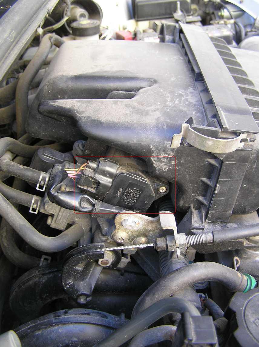

почистих AFM /при някои се нарича MAF/ сензора със спрей за почистване на карбуратори и се оправи напълно.
провери имаш ли такъв сензор.
моят изглежда така:

това беше на моята - METER S/A, INTAKE AIR FLOW

Принципно AFM не се нарича MAF при някой , а са съвсем различни устройства . И някой типове не се почистват или трябва много да се внимава при почистването ! така , че внимавай с раздаването на съвети , че това са скъпи сензори . Писано е доста вече за чистене на MAF сензори .

AFM сензора на Ярис 1.0 съм го почиствал със спрей за почистване на карбуратори, без пряк допир до самите сензори -
така както беше описано в един друг форум.
Предупреждавам, че според други източници, може да доведе до по-сериозни проблеми wink.gif

Яриса не е ли с MAF ве колега ? Предполагам , че е с MAF .

Bass_Man написа:Яриса не е ли с MAF ве колега ? Предполагам , че е с MAF .
виж линка от предния ми пост: "RING, O (FOR INTAKE AIR FLOW METER)"

MAF си остави ги какво пишат . Така е казано защото е на потока на въздуха но всъщност мери маса , а не поток . Явно малко хора знаят разликата .
