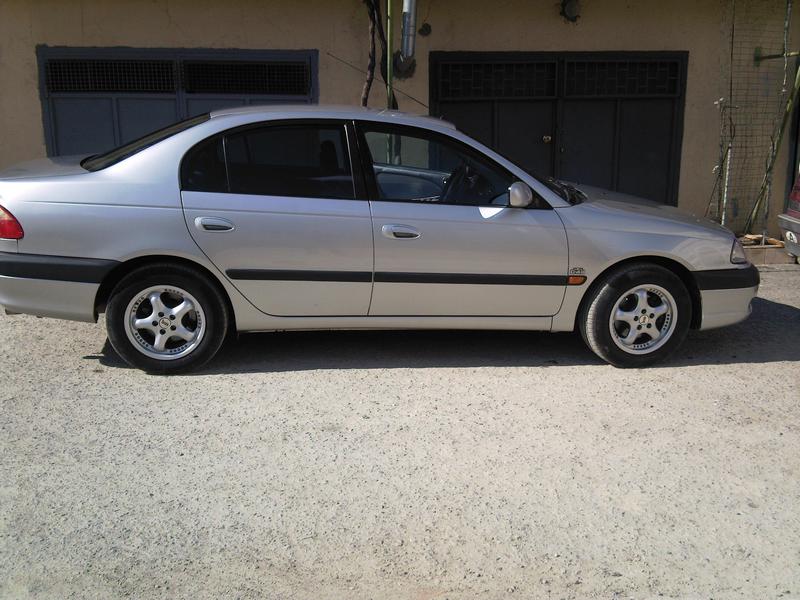

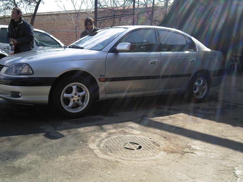

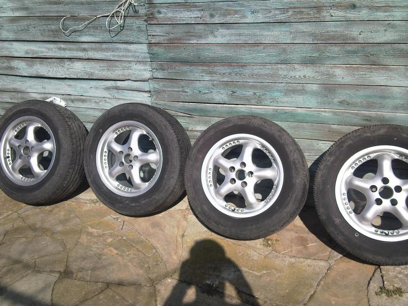

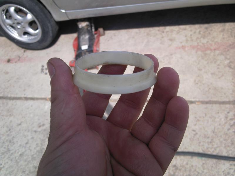

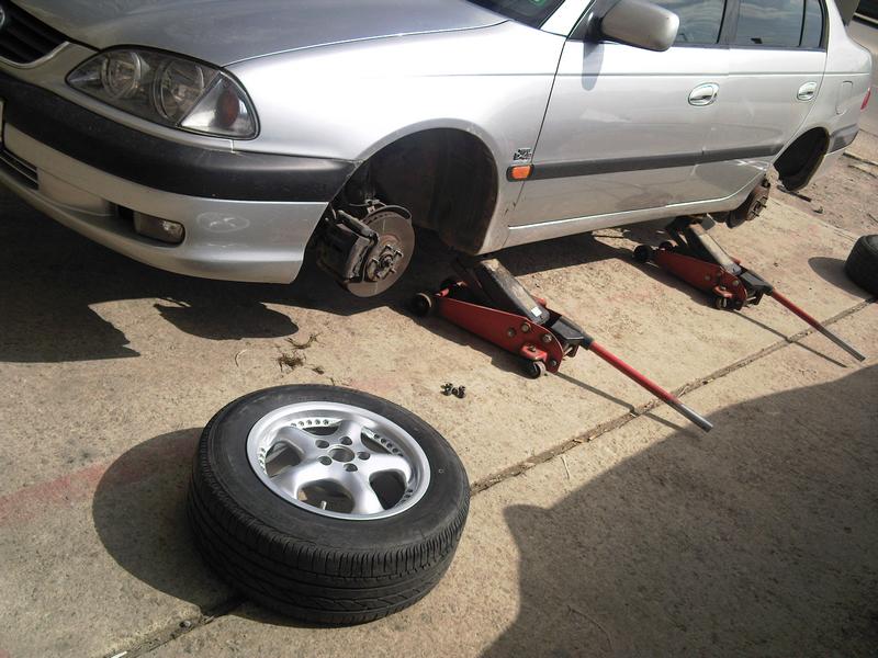

ето какво се получава при мен:
1-купуваш си джанти-задължитено ги пробваш дали са криви (ако са карани като моите),после баланс
2-монтираш ги на колата и гледаш да не опират в спирачните апарати и централния отвор(направа на втулки евентуално) следва и външен вид
3-при прогнози за хубаво време отиваш на гумаджийницата и следва демонтаж на зимните монтаж на летните гуми.При мен се слагаха и втулки.Покупка на нови гайки(болтове)
4-отиваш на автомивка за да се добие по-приятен и чист вид и после при приятелите да изкажат мнение и да пиете по бира докато се занимавате с други работи
Поздрави
Avensis D4D-2001год.

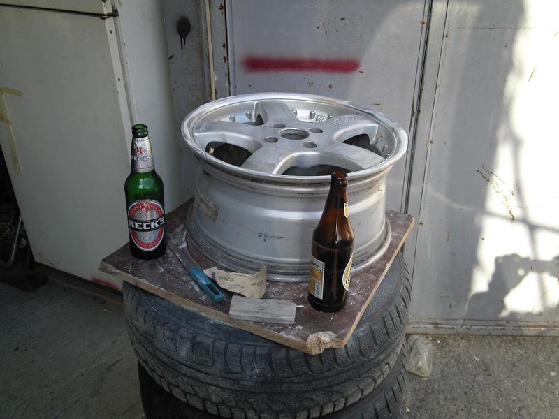

Мнение от Живко » 15 Мар 2010 20:50
още малко
наздраве

15" са джантите но реално може да се поберат и по-големи.За мен обаче така е добре а и гумите са високи за да не ударя някоя от джантите по-нашите пътища
карам с размер по упътването в книжката
а за джантите всички които са 5х100 тоест Audi,VW,Seat но за всички тези ще ти трябват втулки --ако греша някой да ме поправи.Имах оферта и за оригинални на Тойота ,но някъде чух че били меки и се огъвали много лесно
моите пише че са "7J" -което доколкото разбрах е твъдоста на материала на джантата.
