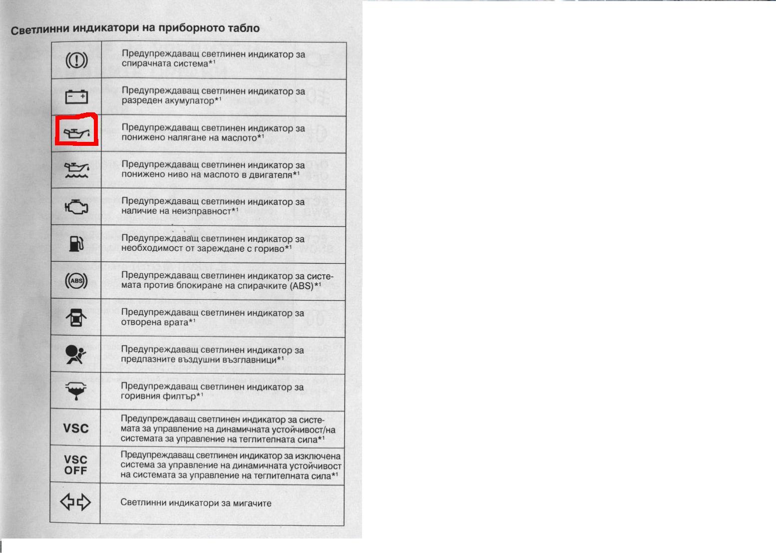

Мнение от djobonano » 18 Мар 2010 11:06
При мен тази лампичка си работи нормално когато дам на контакт ми светва заедно и другите лампички но загасва заедно с другите странното е че другата лампичка за маслото без вълнообразна ми светва малко по късно около 1-2 сек. по късно със закъснение при положени е че преди около 800 км. смених маслото.
Някой имали представа защо или си е нормално при положение че до сега не е правила такива номера.
djobonano
Мнения: 228
Регистриран на: 05 Авг 2009 10:07
Местоположение: София - TOYOTA AVENSIS 1 - T22 - 2000 г. - 2.0TD - 90 ps.
Мнение от djobonano » 18 Мар 2010 11:54
Ето и нагледно.
Petar
Мнения: 2029
Мнение от Petar » 18 Мар 2010 12:04
Tazi lampi4ka e normalno da svetva malko po-kysno dokato poka4i masloto .Probvai kato zapalih dvigatelia otna4alo ugasiah go i pak go palih trabva vednaga dati ugasne togava tazi lampa
