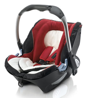

Колега PETAR , slowtraveler ти е написал детско столче тип КОШНИЦА , а не детско столче тип СЕДАЛКА
кошницата е предназначена за бебета от 0 до 9 месеца и представлява
