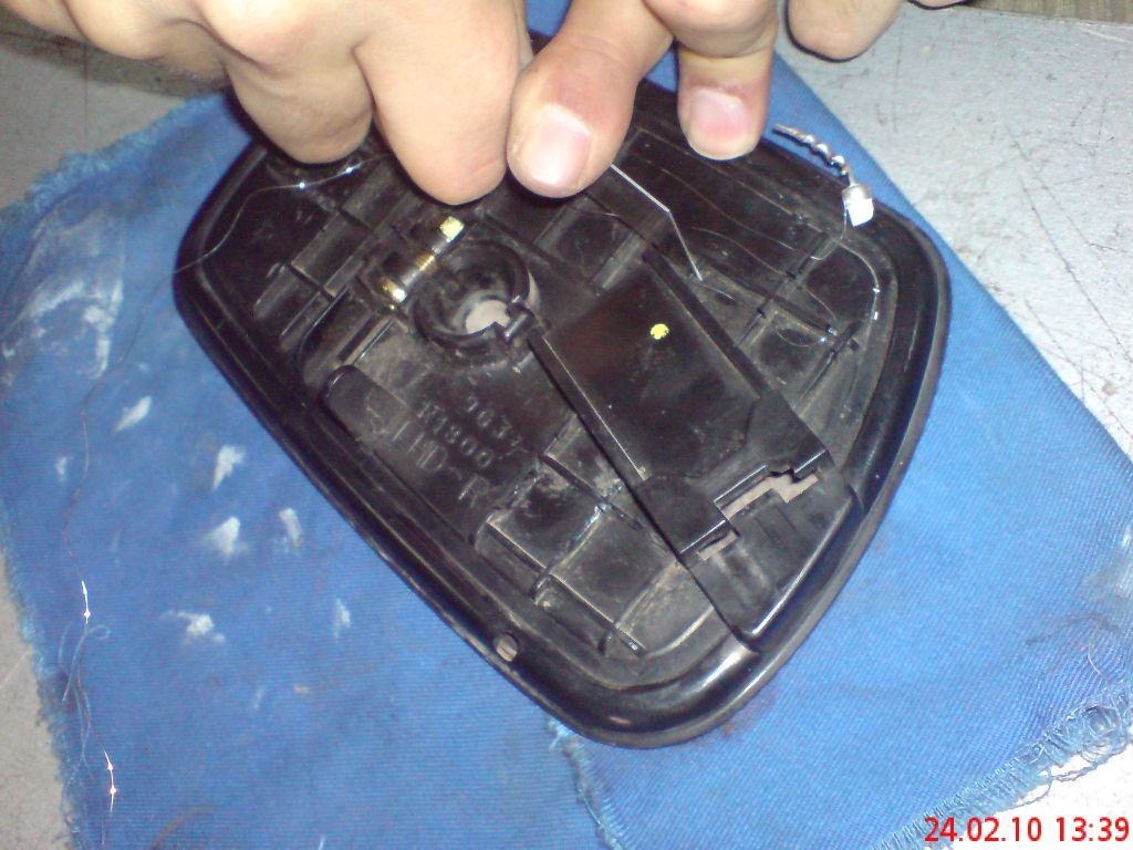

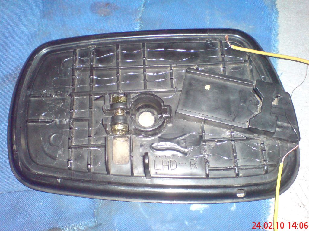

Здравейте! Да ви се похваля с ъпгрейда който направих на малката ми количка (Starlet) :) Понеже е лишена от екстри реших да направя подгряване на страничните огледала.
Така изглежда накрая
Тук правя канали за да сложа жицата

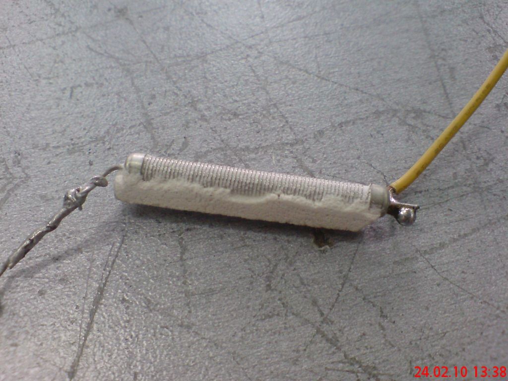

Това е жичния резистор който ползвах за нагревател (40 ома)

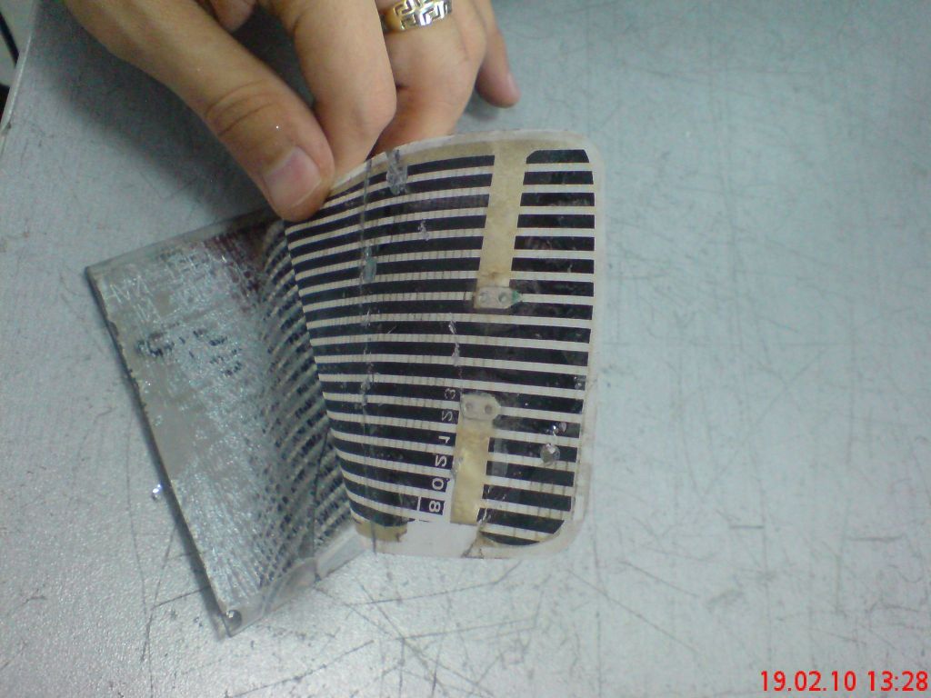

Така изглежда оригинално огледало с подгрев

Няма ли да подгрява много бавно така? Смисъл докъто загрее пластмасата, пък тя огледалото... unsure.gif

djoni написа:Няма ли да подгрява много бавно така? Смисъл докъто загрее пластмасата, пък тя огледалото... unsure.gif

Нагревателя се загрява до 45С-50С което претпазва пластмасата от стопяване и е достатъчно за да загрее и пластмасата и огледалото. Днес (26.02.2010) ми беше заскрежено огледалото, докато изчистя челното стъкло огледалото вече беше започнало да се разтопява за около 3-4 мин. вече беше готово за ползване :)
