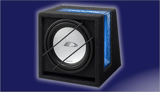

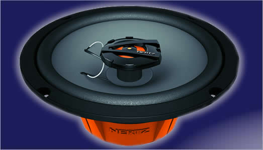

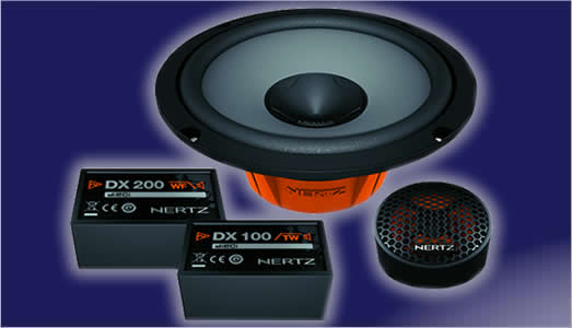

Здравейте,преди да купя музиката която съм избрал,реших да се посъветвам със вас.Имам около 500лв за всичко.Искам красив бас бокс(който все пак да свири прилично)Усилвател(ако може някой да ми обесни какъв ми трябва,защото нищо не разбирам :) )и колони 4 във вратите.Бас бокса съм решил да е Alpine SBE-1243BR-199лв(защото е красив :) )(250РМС)усилвателя(може би ще търся на старо,но не знам какъв)и тук възниква въпросът заради който пускам тази тема.Говорителите във вратите знам,че са 6.5 и 5.5 инча(долу във вратите).Фабричните говорители(долу във вратата)мисля че са 2 лентови(пищялки и средни).Въпросът е спрял съм се на Херц и дали да взема Hertz DSK 165-109лв които са отделни пищялки и средни+някакви филтри..?или Hertz DCX 165 които са 2лентови-62лв wacko.gif .(тези говорители са за предна линия,задните ще са еквивалента на предните,но по-малки).Ако някой има наблюдения ще се радвам да ги сподели.Мерси.И един последен въпрос към kopeldaka-прочетох ти темата(поздравления страшната музика :thumbsup: )видях,че си сложил ДЛС при тях Дълбочина при монтаж е 52мм а при Херца е 62 това проблем ли е,защото в темата на колегата пише,че може да опре прозореца в магнита.Благодаря на всички които прочетоха :thumbsup:

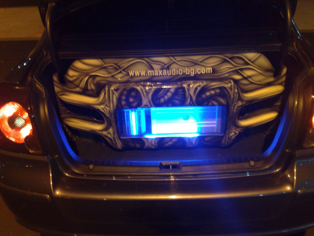

Колега, съвета ми към теб е първо да посъбереш малко повече пари и тогава да почваш да правиш каквото и да било. От сега ти казвам, че с тия пари нищо няма да можеш да направиш. Херца който си избрал мен лично не ме кефи, но за парите си става, проблема е, че ти трябват 2 усилвателя, единия за предни и задни и един за бас бокса. СД-то на Тойотата е невероятен боклук, ще имаш постоянно шумове в колоните (така наречения розов шум) благодарение на калпавото високо ниво. Плеъра ти (поне моя, а твоя се предполага че може да е и по-зле) след определено ниво започва да премодулира сигнала (уж с цел да не изкривява звука) като по този начин след определено ниво започва да реже баса и високите и става едно мазало. Та мисълта ми е, че в тая кола музика се прави НЕВЕРОЯТНО трудно, защото има страшно много неща, с които трябва да се съобразиш. Моята музика също я смятах в началото да е нещо скромно, защото не ми се даваха много пари, но в крайна сметка нищо не се получи със скромните ми планове. До тук дадените пари са между 5800 и 5900 лв., а има още какво да се прави по колата по отношение на музиката.
Снимката е малко кофти ама за придобиване на бегла представа върши работа.

Ти само предните говорители ли смяташ да сменяш? Задължително ако взимаш херца, трябва да е компонентната система от 109, макар и да си нямам идея как ще свири това чудо. Херца би трябвало да няма никакви проблеми при монтажа, ако те притеснява дали ще опира, няма да опира.
