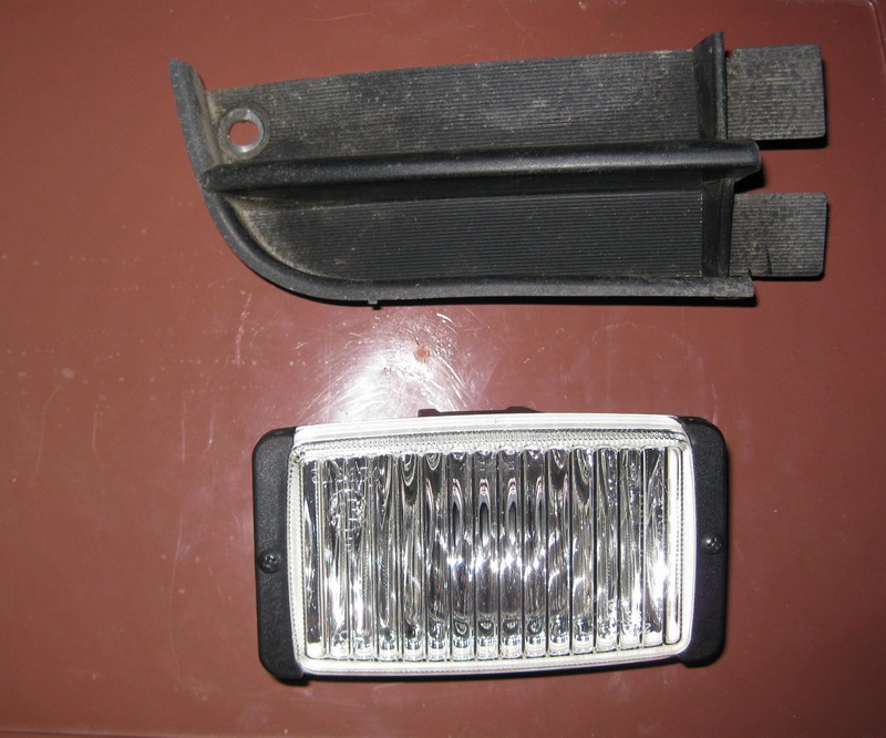

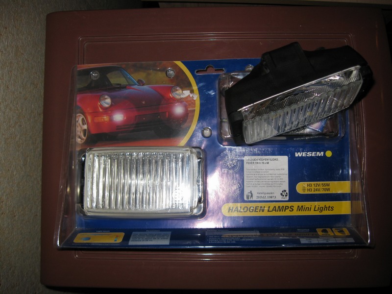

От дълго време имах желание да си монтирам халогени на карината, и с малко помощ от руските форуми и търсене по магазините, резултатът вече е налице :). Изкам тук да споделя цялата информация която ми помогна около монтажа, с цел да бъда полезен на тези който желаят да се захванат с това. Тъй като не успях да намеря оригинални халогени от Карина, се спрях на други фарове за мъгла на WESEM (Полша) - такива с накъдрено стъкло.

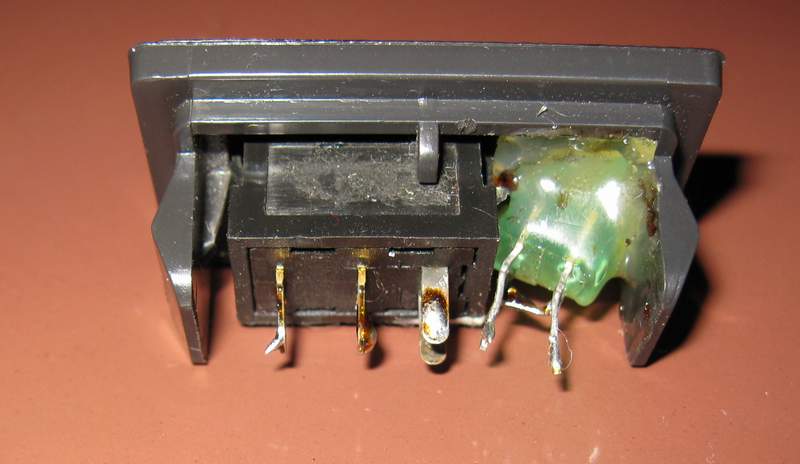

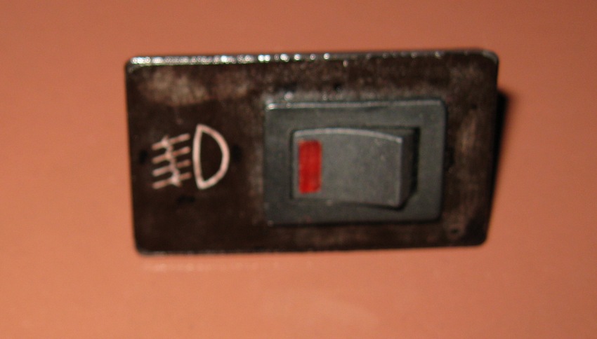

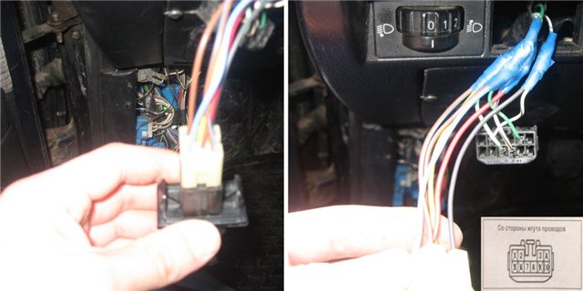

Тъй като нямам оригинално копче за включване на халогените, се захванах да си направя такова, като използувах декоративното капаче което затваря дупката на оригиналният ключ. За декорация си начертах на компа нещо като знак за халогенни фарове, след което го разпечатах на самозалепваща хартия. Така получената лепенка залепих на пластмасовото капаче, като предварително бях изрязал отвор за копчето и подсветката. После намазах залепената лепенка с безцветен лак за нокти, за да се запази рисунката. Идеята и схемата на ключето я взаимствах от руснаците, та моето се получи по следният начин:

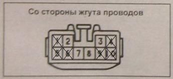

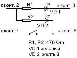

Копченцето трябва да се направи по схемата по-доло, като номерацията на така получените изводи се свързват към оригиналната букса за халогени. Тая букса се намира зад декоративните капачета и трябва с нещо да се издърпа от там.
В случая светодиода VD1 е червеният, този на копчето, който светва при вкл. на халогените. А VD2 са двата последователно свързани светодиода, които представляват подсветката на копчето при при включване на фаровете.

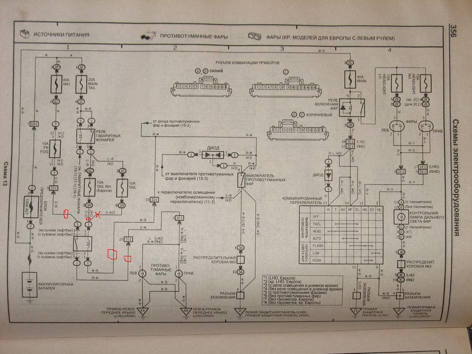

Мнение от mafiota » 04 Фев 2010 17:21

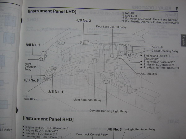

Схемата на халогенните фарове е дадена по-доло.Оригиналното гнездо на релето за халогените се намира отляво, под арматурното табло. Тъй като то не е опроводено, се налага да използваме опроводено реле, което да го свържем към показаните кабели с номера на букса IG1. Може да се използуват всякакъв вид стандартни автомобилни релета с параметри: 12В, 30-40А.

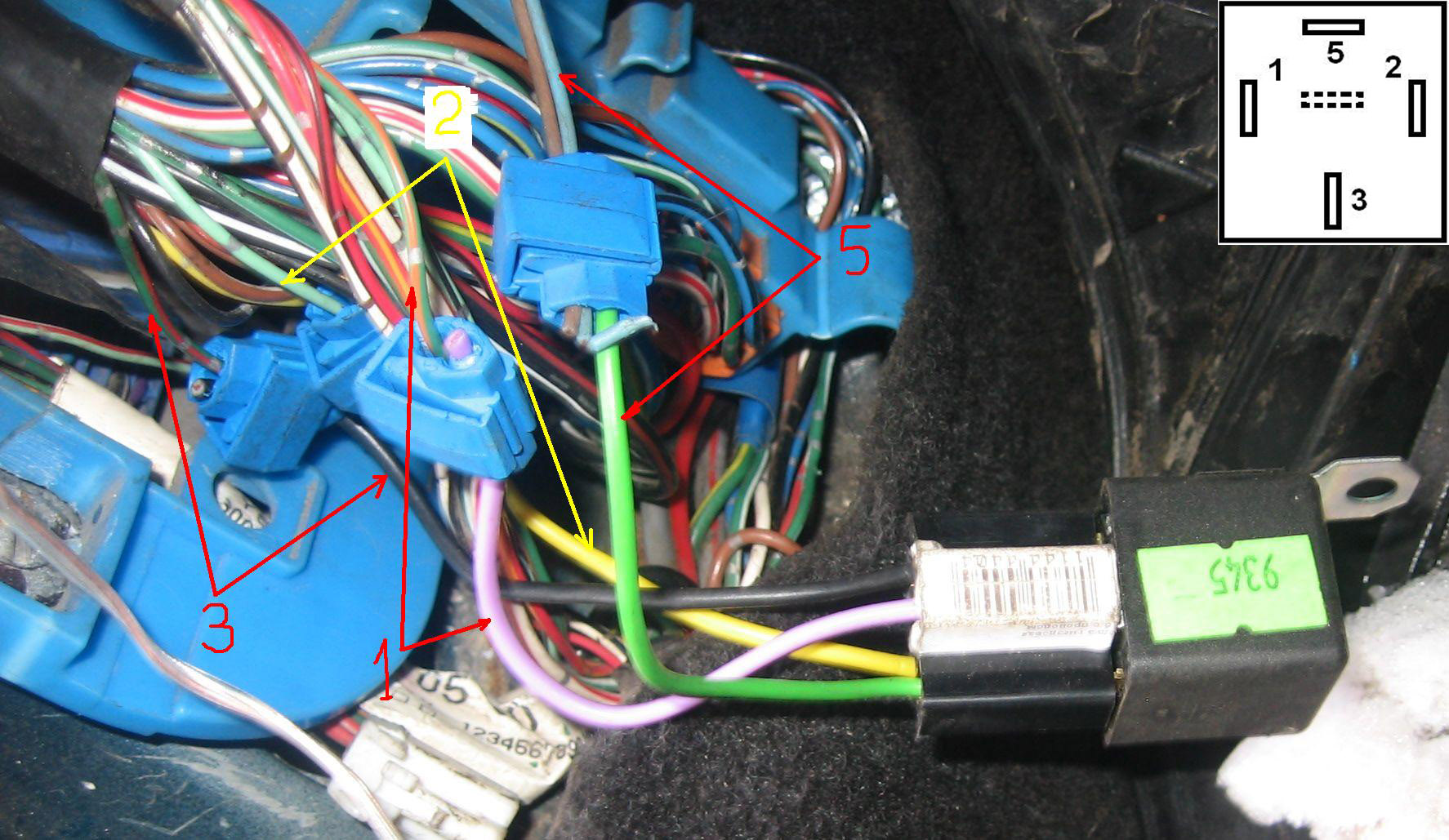

Мнение от mafiota » 04 Фев 2010 17:22

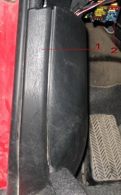

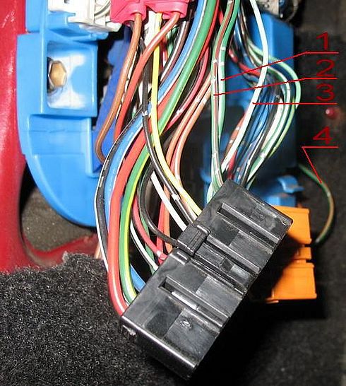

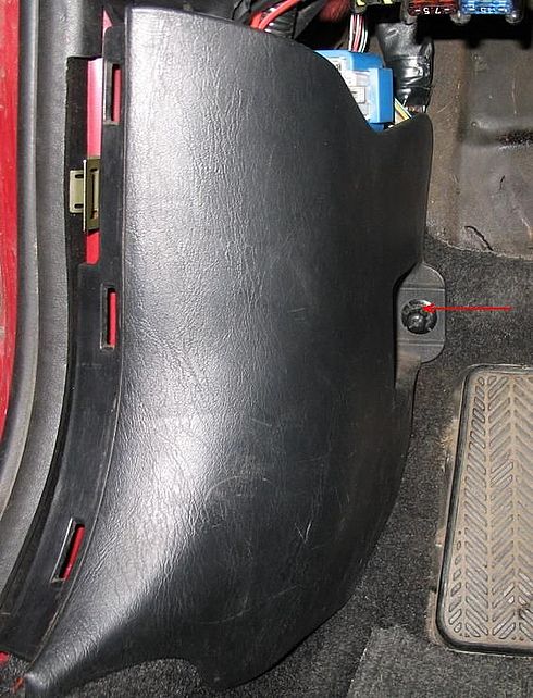

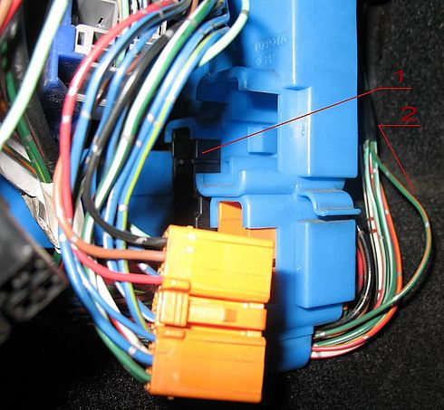

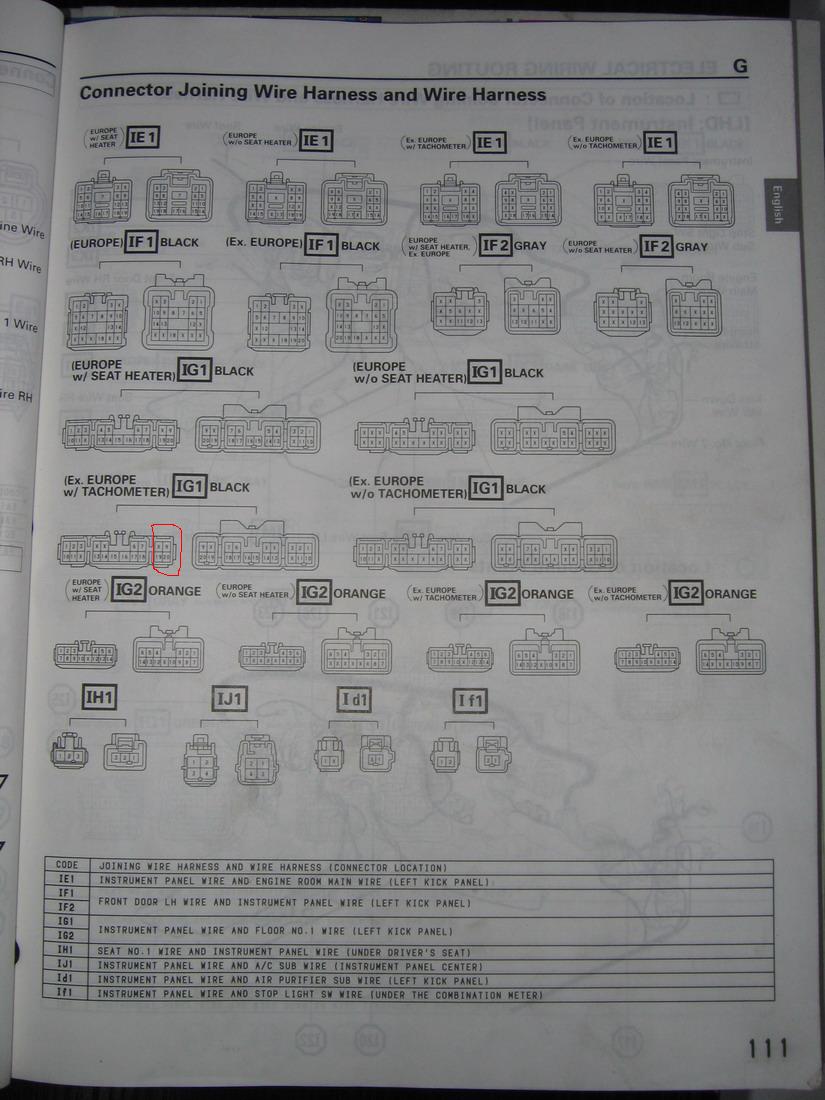

Въпросната черна букса IG1, към чиито кабели трябва да закачим релето се намира ниско доло в лявата колонка до краката на шофьора. За да се стигне до нея трябва да се махне пластмасовият капак, и да се извади оранжавата букса
mafiota
Мнения: 618
Местоположение: Бяла
Мнение от mafiota » 04 Фев 2010 17:24
Релето се свързва както е посочено:
-клеми 3 и 5 (силовата верига) на релето се свързват към клеми 9 и 20 от куплунга IG1;
-клеми 1 и 2 (управляваща верига) на релето се свързват към клема 19 от куплунга IG1, и проводник ЗЕЛЕН С ОРАНЖЕВА ЛЕНТА , който трябва да се потърси там някъде наблизо;
(поляритета няма значение).

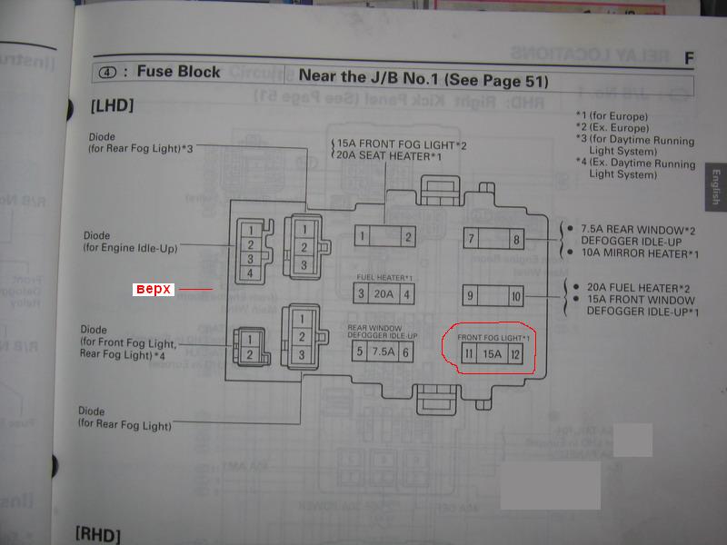

Мнение от mafiota » 04 Фев 2010 17:26

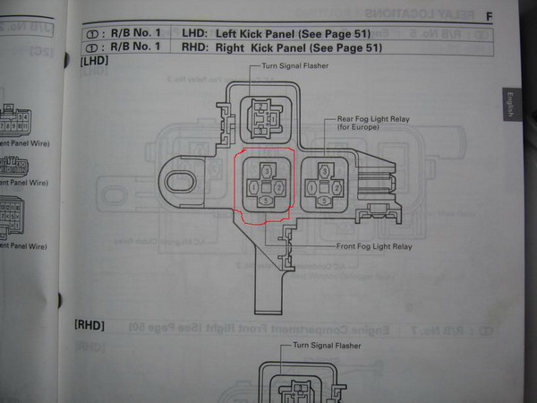

След като е монтирано релето трябва да се провери дали има предпазител за халогените в стандартното си гнездо, позиция 2 на снимката по-доло или J/B No.1:

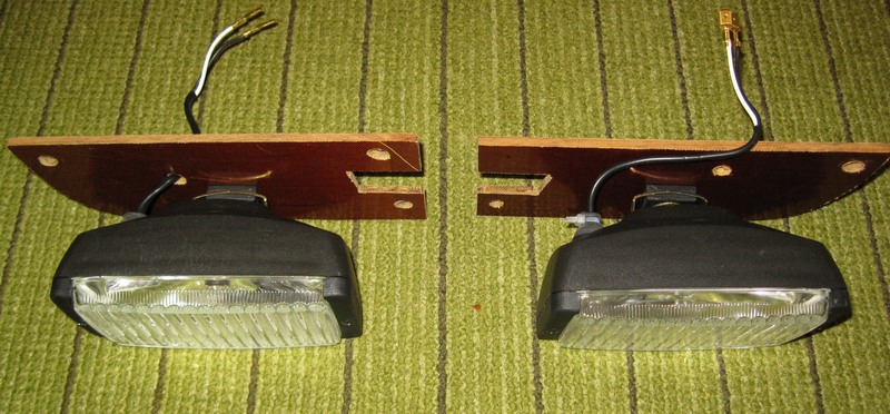

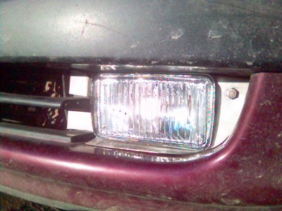

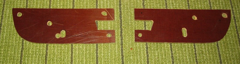

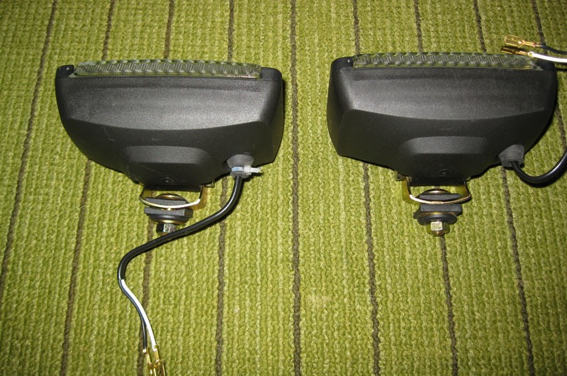

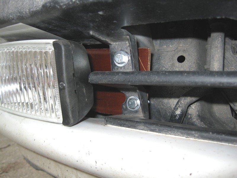

След като са добавени липсващите елементи към съществуващата инсталация на халогените, идва момента и на техният монтаж. За целта съм си пригодил помощни планки от текстолит, с такава форма която да влезнат на местата на декоративните капачета в бронята. Към тези планки съм монтирал халогените с помощните стойки който са към комплекта им. Да не забравя комплекта върви без лампи, които са Н3 12V/55W
mafiota
Мнения: 618
Мнение от mafiota » 04 Фев 2010 17:30

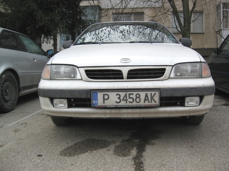

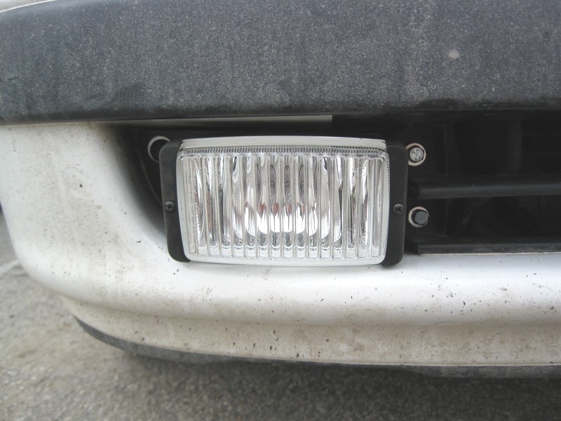

В крайна сметка след закрепването ето и крайният резултат :). Настроих фарчетата да светят най-много на около 10-тина метра пред колата.
За финал изкам да кажа, че ефекта наистина е невероятен. Имам чувство че съм си сложил още един чифт къси, остава да чакаме само мъглата да падне:)

Kolega dobre izglejda samo vzemi i boiadisai tezi boltole kydeto si zakrepil plankite s niakakva tymna boia

Браво, вътре е станало много добре, но отвън не беше ли по-добре да вградиш халогените в текстолитовата планка. Гледам, че доста си си поиграл, затова си позволявам да направя забележка. Ако влезнат фарчетата в текстолита и боядисаш чернички лъскавите болтове би станало като оригинално оборудване и много по-красиво. Вярно, по-трудно ще ги нагласиш по височина, но след като вече си ги нагласял ще ти е по-лесно да прецениш необходимия ъгъл. :thumbsup:

Шегата настрана, поиграл си си доста. Аз бих боядисал текстолитните планки в черно. Едно спрейче и за нула време ги конвертираш. :)

Може би щеше да стане по-добре ако халогените се вградят в планките, но си е повече играчка, и по-трудно щеше да стане с регулирането, аааа и аз нямах търпение да ги монтирам. Но като се позатопли ще боядисам планките и главите на болтовете.

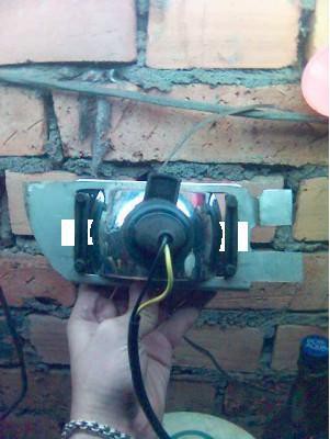

Ето и вариант с вграден халоген в планка:)
