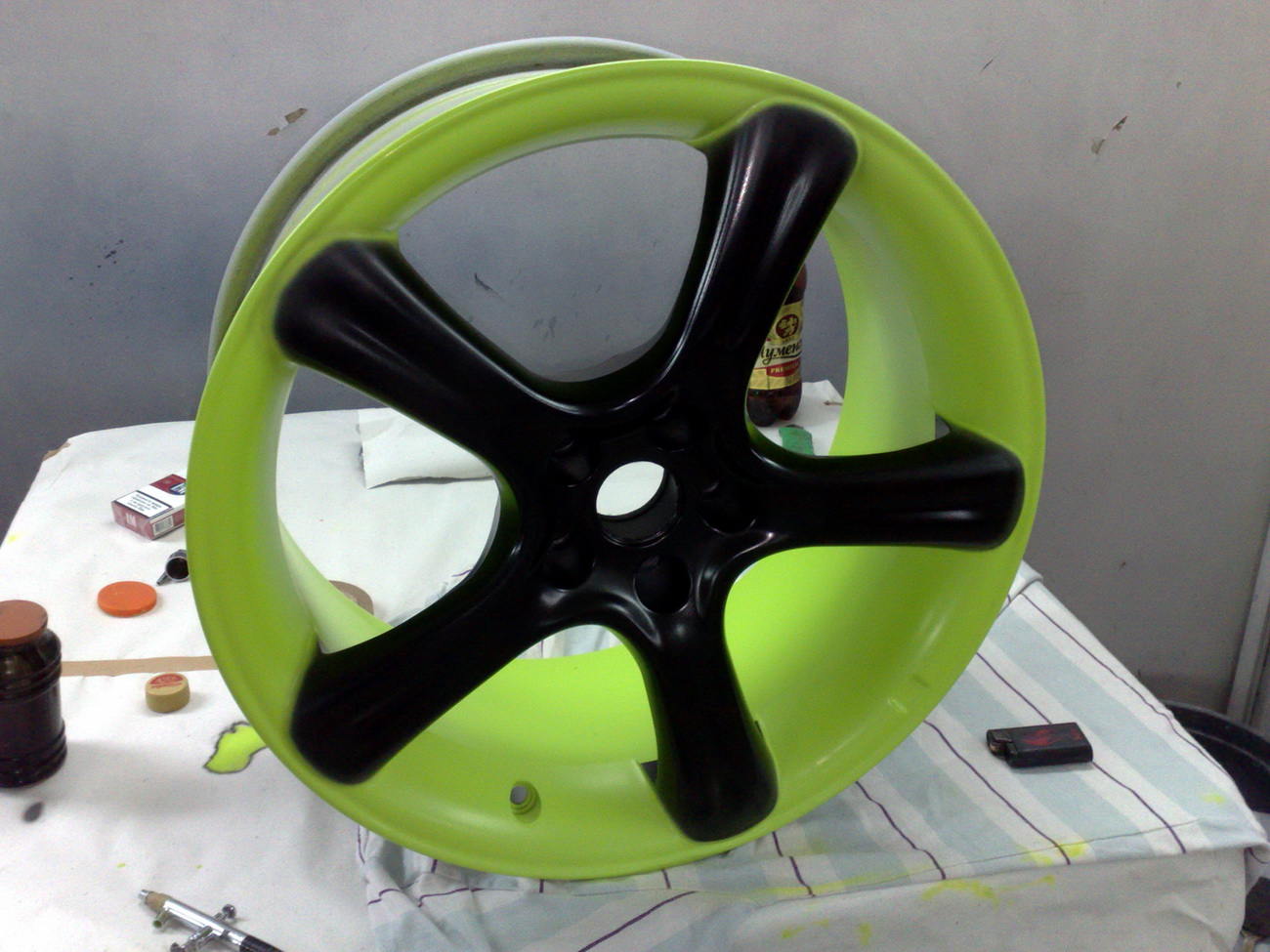

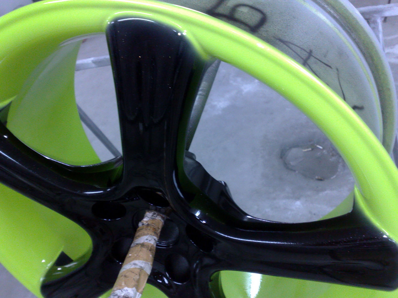

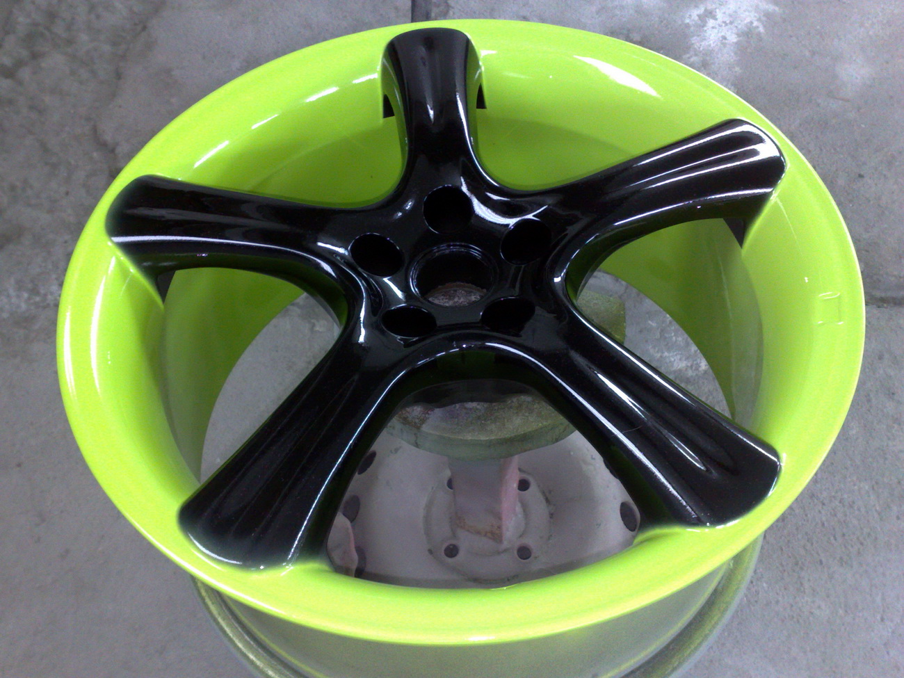

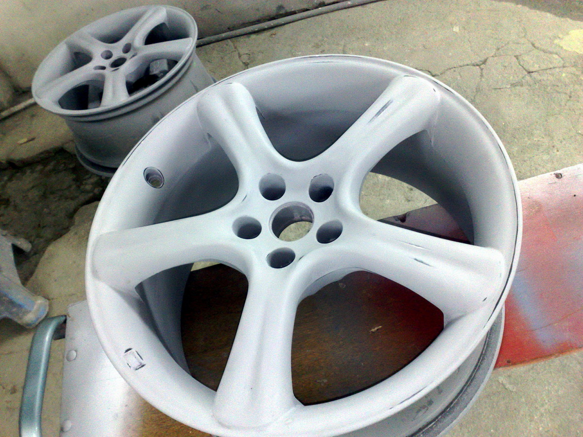

Вариант е и аерограф. 100 лева му взеха на едно момче за четирите джанти.
Djanta 03a.jpg (408.83 KiB) Преглеждано 10055 пъти
Djanta 02a.jpg (370.13 KiB) Преглеждано 10055 пъти
Djanta 04a.jpg (361.53 KiB) Преглеждано 10055 пъти
djanta 01a.jpg (441.51 KiB) Преглеждано 10055 пъти

Мнение от Dizzle » 05 Фев 2010 21:28
Toyota Auris 2007, 1.4 D4D
Lexus IS 250
The enD
Мнения: 141
Регистриран на: 17 Юни 2009 23:35
Мнение от The enD » 05 Фев 2010 21:38
Благоевград при Ларго.
Но цената зависи, може да е по-малко може и повече от 100... Преди няколко месеца като го питах, толкова ми каза. Само боядисването, подготовката преди това собственика си я е правил.
