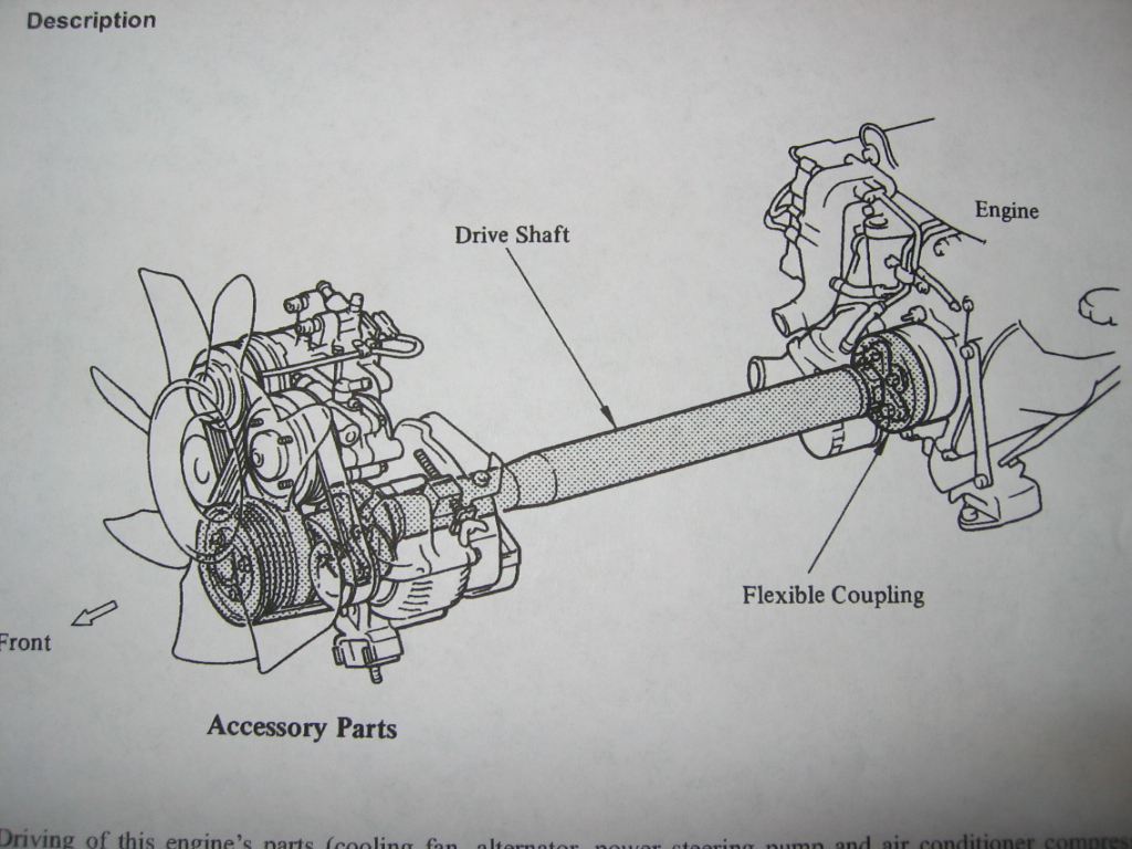

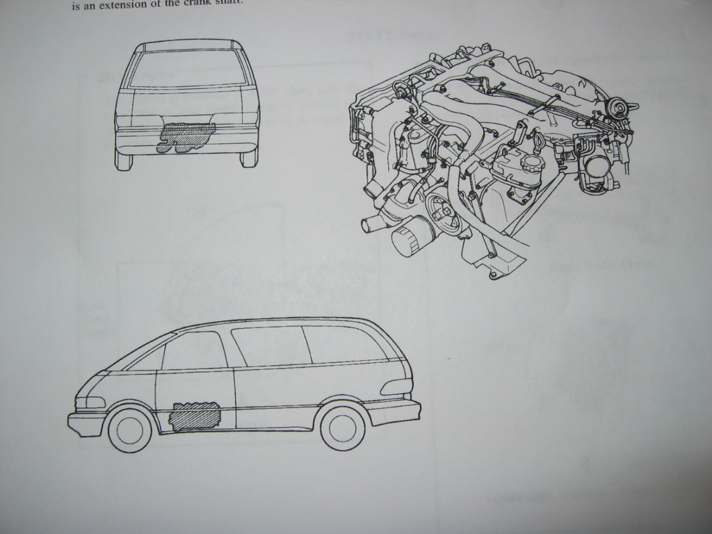

ugabuga
Мнения: 2833
Мнение от ugabuga » 17 Апр 2006 23:11
ia pokajete niakva shema ili kartinka, tva mnogo izvanzemno mi zvuchi
ALTEZZA
Мнения: 3668
Мнение от ALTEZZA » 21 Апр 2006 08:10
dvigatelia vsashtnost ne e na 90*, ami na 75*, eto kade e v kolata
ALTEZZA
Мнения: 3668
Мнение от ALTEZZA » 21 Апр 2006 08:11
a eto i vaprosnia kardan
