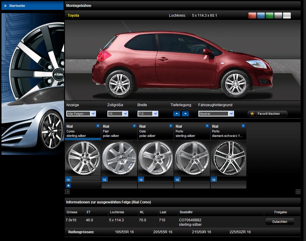

Не се мъчи бе колега ето ти фашистки линк http://rial.de/_rial/index.php/en/wheel ... nfigurator и картинка.Препоръчвам ги с TUV са към 800-900 с гайките,втулките и монтажа.Три комплекта съм купувал засега май няма проблем,вече трета година.
