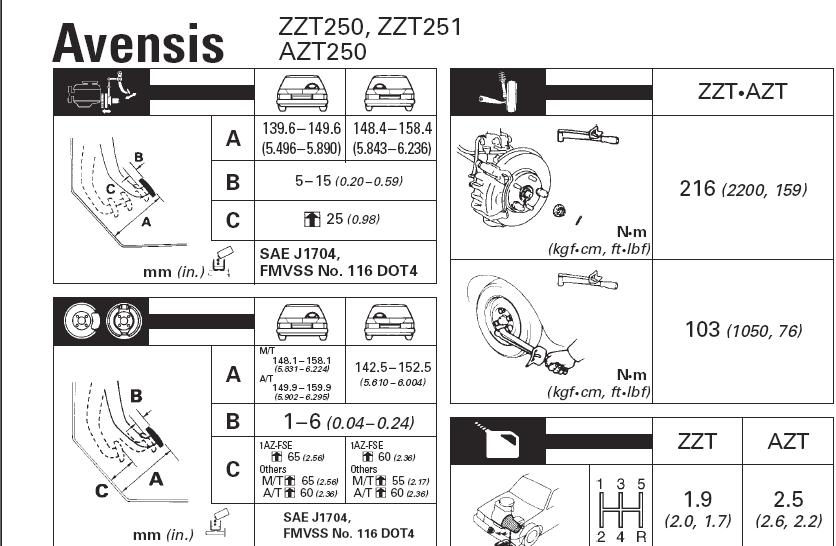

На Авенсис Т25 спирачната му течност е 800 мл. а маслото в скоростната кутия е 2,5 л. Не бъркайте едното с другото. biggrin.gif

Използвам темата да попитам колко е капацитета на спирачната течност на Авенсис Т25? По-горе колегата е писал 800мл. Може ли някой да потвърди? Купих си 1 литър, дали ще стигне за смяна? Смяната ще стана на машина, защото ръчно не можаха в един сервиз да ми изкарат цедката без да я напукат сериозно.
