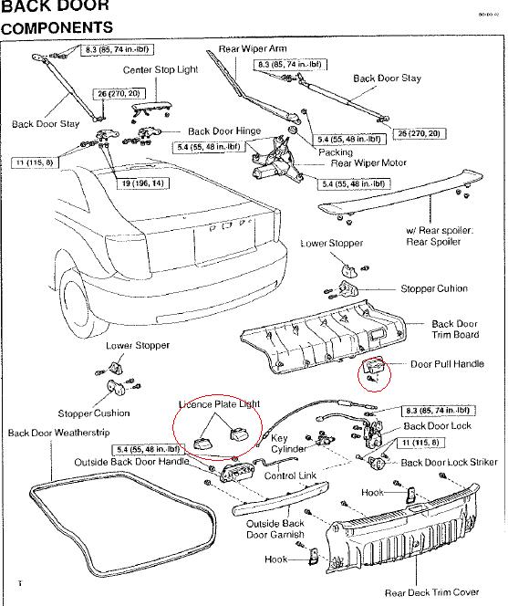

Здравейте!От двете крушки на задния номер една ми е изгоряла и искам да е сменя, но вчера като оглеждах багажника от къде мога да е сменя не можах да открия място...Моля някой, който вече е извършил тази операция да сподели как става.Мерси предварително на всички отзовали се!

На кората от вътре в дясно /има само един винт/ :thumbsup:

Maхаш кората на задната врата (капак), както е казал колегата по-горе един винт и доста щипки. Намираш скобата дето държи крушките (L-образна) мисля беше болтче 10, развиваш я и примъкваш крушката навътре заедно с уплътнението. Много е терсене, аз си бях загубил половин час. wacko.gif
В сервизното ръководство пише да се махне панела дето държи ламичките и тогава да се сменят, но аз не бих го свалял - трябва да се откача жилото, а и сетне има се чудиш откъде се пълни багажника ти с вода.

Scott написа:
xukca написа:UP wacko.gif Помогнете моля!
Колега,незнам откъде ги вадиш тези схеми,но евала ти правя.
