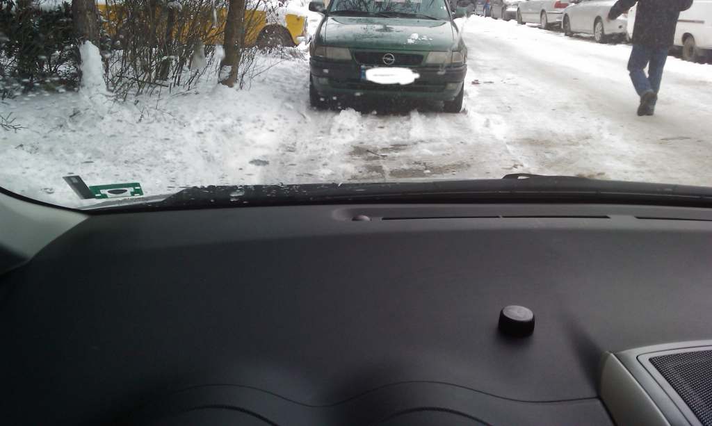

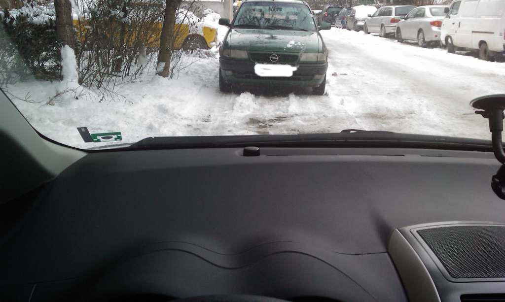

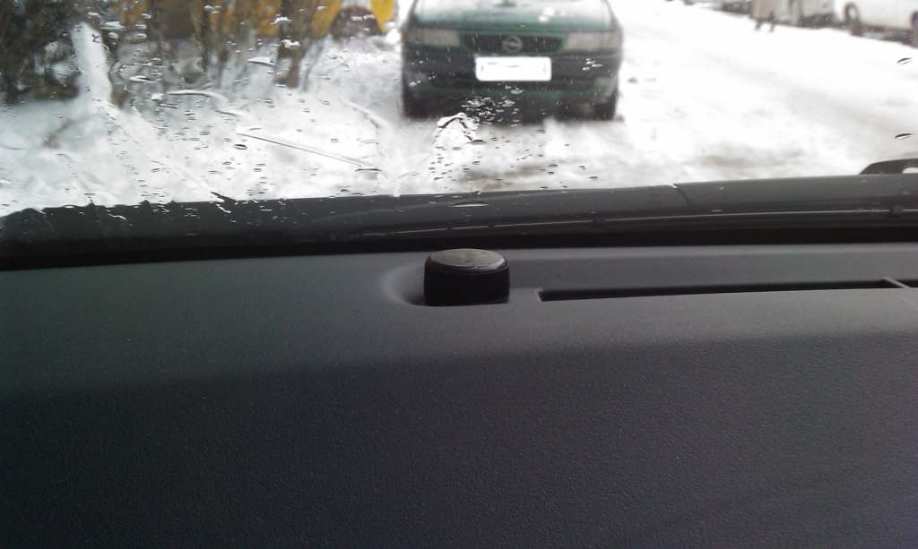

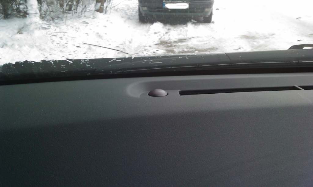

Мнение от nenko70 » 06 Яну 2010 12:37
Ами с нищо не фиксирам.
Тя капачката е лека и не се мести.
За няколко месеца един два пъти ми се е налагало да я връщам на мястото и.
Ети и няколко снимки.
"добавката" отблизо
"добавката" отблизо
Copy of IMAG0155.jpg (45.19 KiB) Преглеждано 7184 пъти
датчика с капачката
датчика с капачката
Copy of IMAG0152.jpg (58.58 KiB) Преглеждано 7184 пъти
Пак датчика, по-близо
Copy of IMAG0154.jpg (39.1 KiB) Преглеждано 7184 пъти
Това е датчика
Това е датчика
Copy of IMAG0153.jpg (53.35 KiB) Преглеждано 7184 пъти

Датчика за климатика е от дясната страна под стъклото. И не е за температурата в купето, а е инфрачервен за слънчевото греене.
Това, което съм снимал е 100% датчика за автоматичните фарове.Освен, че имам навика да чета документация, аз правя и емпирични изследвания.
Нееднократно съм пробвал, че като се махне капачката на светло и фаровете изгасват.Преди да си реша проблема сам естествено че ходих и питах в Toyota(на Цариграско шосе).
Там ме посъветваха да затъмня точно този датчик. А за така наречения "аксесоар", за каране на светлини през деня, ми казаха, че когато колата била с автоматични фарове нямало такъв.
