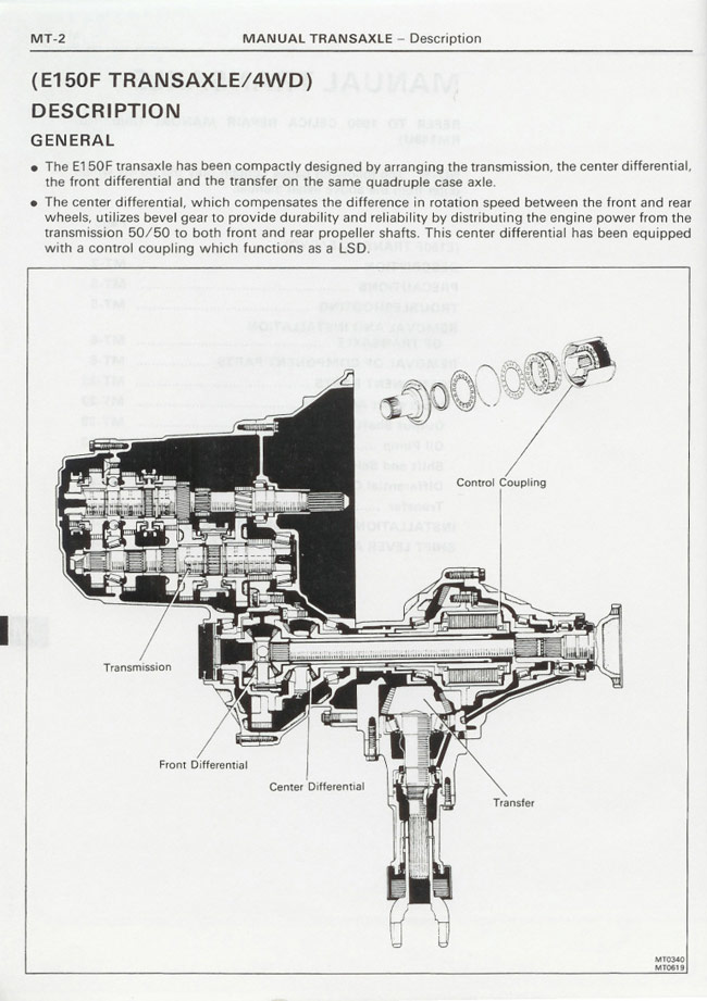

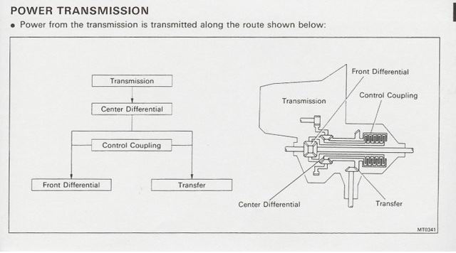

някой ще ме светне ли как точно работи този централен диф и този контролер и колко всъшност е предавателното число на дифа
спорет мен този контролер при нормално каране преплъзва и при натоварване затяга и предното става повече, ама де да знам rolleyes.gif

jamie написа:Контролер ?
Имаш междуосев (междинен) диференциал с повишено триене (ЛСД).
Това значи че поне едно предно и едно задно колело винаги ще въртят.
добре а тва предавателно число Centre 0.341 за кое се отнася

аз мисля че заради разликата в предавателните числа този control coupling постоянно преплъзва
и затова има охладителна система на маслото, а при натоварване блокирва и предното става повече
при ряско стартиране въртат предните гуми и в завой като подадеш газ тръгва през предница

Чета за различни предавателни числа на предния и задния диференциали. Би трябвало средния (междинния) да ги "изравнява" според мене, с калкулатора виждам че 2.928 * 1.341=3.933 (не точно, малко по-малко) но не знам дали това се има предвид изобщо, признавам си.
Dobre mom4eta no as taka i ne razbrah kakwo mie pridawatelnoto 4islo na difa a pak o6te po malko na skorsnata kotija. :help:
