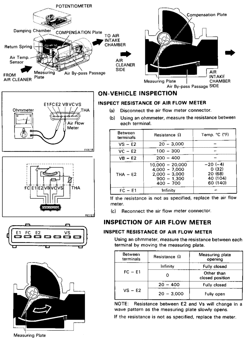

Мнение от punkara » 16 Мар 2006 03:45
eto napravi tazi proverka, i pishi kak e!
afm instrukciya.GIF (69.49 KiB) Преглеждано 7398 пъти

Мнение от Reptile » 17 Мар 2006 16:14
Ей, хвана се ти за моя разходомер и тв'а си е. Ако вярно това е проблема, ще считам че си МИ го УРОЧАСАЛ и ще те карам да го плащаш:)
Сега сериозно: Благодаря за схемата - много е полезна. Аз намерих схемите за общото тестване с кодовете за грешки, които е натрупало ECU-то. Стига разбира се моето ECU, да има микропроцесро и да стор-ва грешките. Защтото колата не ми е пред очите. Въпреки, че има куплунг на който пише "DIAGNOSTIC" - та си "викам", че трябва да "помни" грешките!
Твоята схема обаче дава възможност за МНОГО БЪРЗА проверка на работата на разходомера - БЛАГОДАРЯ!
