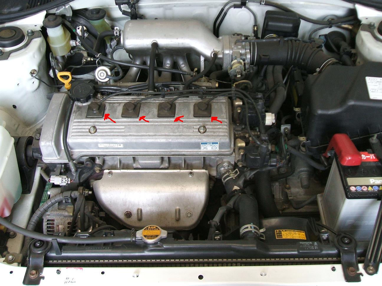

имам един проблем с колата - Селика 1.8 97 г. - тече масло от двигателя.
интересното е че теча идва от и около свещите и омазва целия капак. като сменях ангренажа ги разгледах тези уплътнения (нали се сваля капака) и изглеждаха като семеринги. питах на доста места дали имат, но уви - нямат.
дайте съвет от къде да ги намеря... втора ръка? въобще свалят ли се, защото моите бяха доста твърди и стояха като залепнали. и още нещо, капака няма гарнитура нали? или само моя няма :)
ето снимка с местата, от които тече -

аз не съм виждал капак без гарнитура(но не разбирам,много),,,тая снимка нищо не показва,,,извади една лула и погледни,,за мен е гарнитура на капака,,,около свещите.
нали не мислиш че свещите и лулите ти плуват в масло и това квадратното на лулата ти е уплатнение за маслото?

Свещите са с доста дълги лули и влизат дълбоко на вътре, а под капака са повдигачите и т.н., където също се плиска масло (и аз неразбирам много). впрочем тая снимка не е на моя мотор...от нета е
