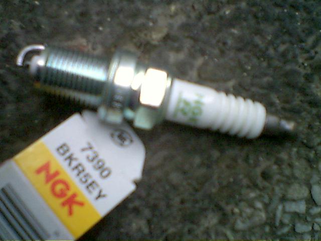

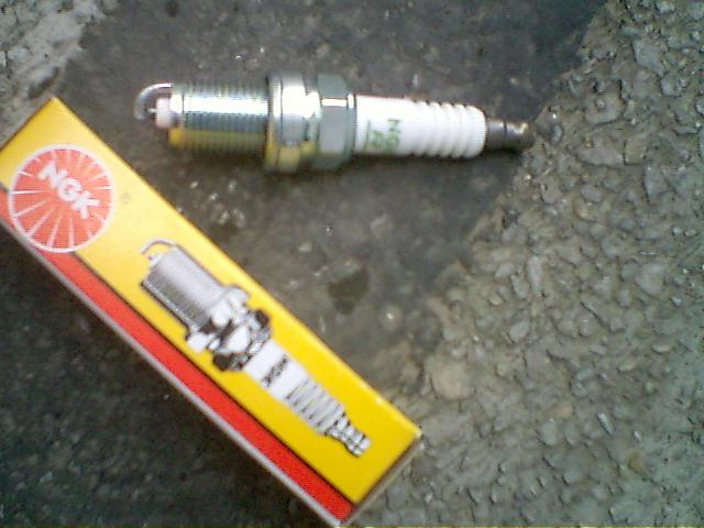

Хвърли едно око на тези: NGK BKR5EY След обиколка на не знам си колко магазина за свещи из Варна, в крайна сметка по каталог излязоха именно тези. Търсих ги докато умувах над проблема "3АГЕ". Е, не беше от тях, но в крайна сметка се оказах с 1 брой NGK - оставих си я за резерв и за тест евентуално ако се наложи. Май струваше 7 лв или още по-малко. Не съм ги карал и нямам впечатление от реална употреба. С тънката гайка са и влизат спокойно с малка лула.
ПС: сори за лошото качество на снимкиите
