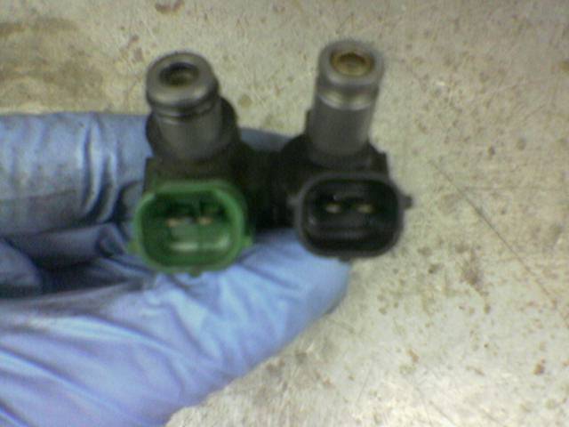

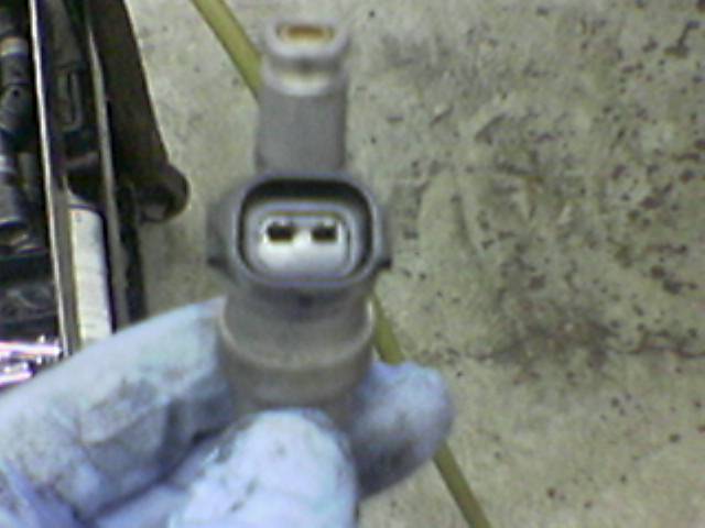

та видях каква е раликата. долу това е снимка(с доста лошо качество, прощавайте) на инжектор от 5S-FE(зеления, който е с конектор кат на повечето модели от 90-те) и от 7M-GTE(черния, предоставен от Лорда). единствената разлика е в двете странични релси, намират се на различни места.
ALTEZZA
Мнения: 3668
Мнение от ALTEZZA » 09 Мар 2006 09:07
изпилих двете странични релси на черния конектор(на инжектора).

ALTEZZA написа:та видях каква е раликата. долу това е снимка(с доста лошо качество, прощавайте) на инжектор от 5S-FE(зеления, който е с конектор кат на повечето модели от 90-те) и от 7M-GTE(черния, предоставен от Лорда). единствената разлика е в двете странични релси, намират се на различни места.
Тоооочно - едните са високоомови (зелените - мисля 315сс, но има и 250сс зелени), другите са нискоомови (черните - мисля 430сс).

Мнение от ALTEZZA » 09 Мар 2006 09:11
и инжектора от 7M-GTE заспа на конектора от от харнеса на 5S-FE(part # 90980-11153)

той точно за това го беше дарил този инжектор, да видя дали мога да го приспособя към нормалните конектори.
Е явно стават. Евала за инфото! М/у другото такива конектори има чат-пат по e-bay за смешни цифри.
