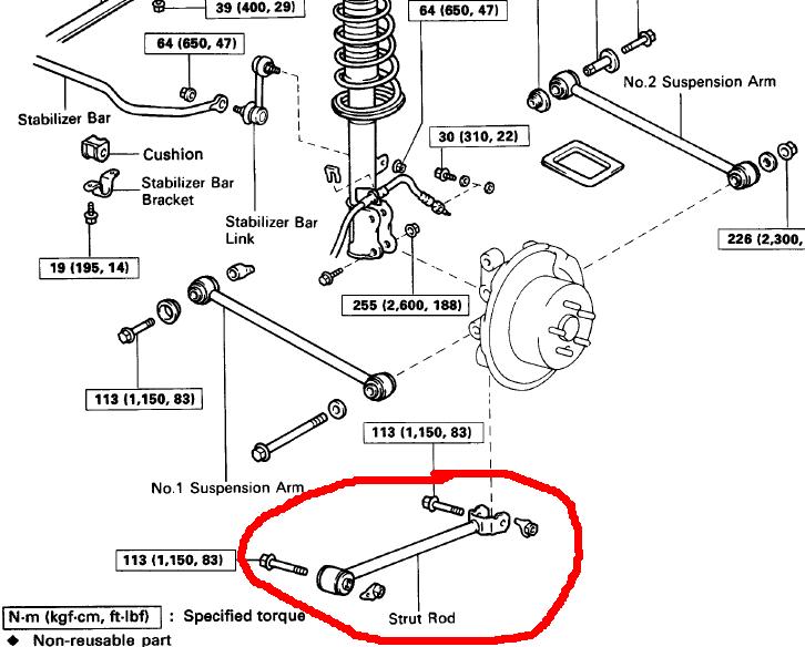

задно окачване celica 1991 st-i
Мнение от lord_pz » 06 Дек 2009 20:27
Колеги,днес разкачих всичко от ляво обаче в двата края гайките ми се опряха.Има ли някакъв чалъм за тях?Да не са с обратна резба?Пластинките ,които стоят на гайките трябва ли да ги извадя,понеже ръбовете им пречат на посоката на отвиване? Става въпрос за STRUT ROD :help: :help:

Мнение от xtreme » 07 Дек 2009 12:02
Мисля че подобна щанга има и на MR2. От нея се регулира TOE ъгъла на задните колела.Гайките са със една много неприятна метална контрираща пластина.Аз едната успях с лост да я окривя за да може да се развие, а другата пластина не успях. Но пък с дълъг лост и достатъчно сила гайката се разви въпреки пластината :P От другата страна пак така, само дето там счупих едната пластина. В смисъл заварката към гайката се отчупи и там сега има само гайка.

Мнение от lord_pz » 07 Дек 2009 18:24
Е аз пък цял ден се борих с нея!то не бяха тръби,лостове,вд40,чук-нищо не помогна.После заигра флекса и откъм главината го срязах!Celica-та ми е австрийка и много ръжда... :censored: После като избих тампона и погледнах болта вътре...никакъв шанс да излезе!Затова си мисля за нагряване на останалите гайки.Дали ще помогне??

Мнение от max-2 » 08 Дек 2009 09:13
Отвива се само болта, пластината на гайката е за по-лесен монтаж, да не се държи контра. Които болтове са запекли и не помръдват само рязане и търсене по моргите.
