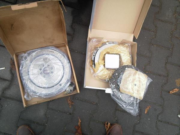

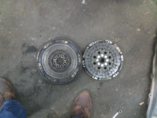

Мнение от Живко » 03 Дек 2009 19:53
Ето и малко снимки
Всичко излезе 1200 комплекта+180 за работа +200 за масло и филтри да ми е ЧЕСТИТО!!!
Варианта е алтернативния.Стандартен съединител(НАМА РАЗЛИКА)
ПОЗДРАВИ КОЛЕГИ!!!! :thumbsup:

Мнение от max-2 » 03 Дек 2009 21:29
1200 не беше ли цена за съединител с демпферен маховик? Но ако си бил на зор с времето....
Живко
Мнения: 49
Регистриран на: 02 Юни 2009 22:32
Мнение от Живко » 04 Дек 2009 07:09
Не колега.
Тази цена е за този вариант-алтернативният.Всичко е ново по този комплект.Някои хора даже ми го препоръчаха а други не.
Скъпо ли ти се вижда?

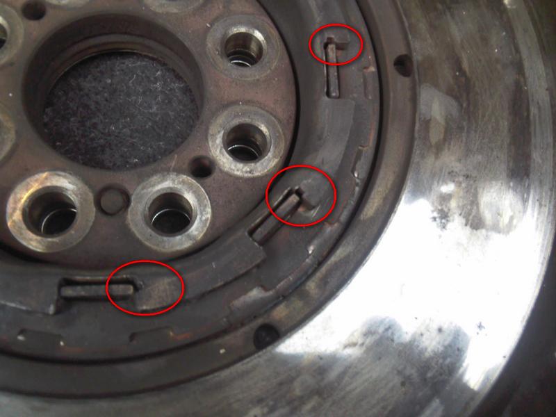

Мнение от Живко » 05 Дек 2009 17:01
Може да видите и какви засечки са се получили от ударното зацепване поради разбитите пружини
Поздрави!!!
А диска на съеденителя има доста "хляб" в него ,какво да го правя?
