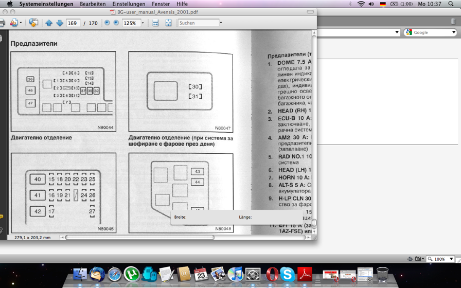

Някой може ли да ми каже как да смъкна бушон Nr.36 и 46. от тази снимка.
Аз като се пробвах го потроших.
Колата е Avensis T22

Мнение от Petar » 23 Ное 2009 12:21
Tova sa buhonite v dvigatelnia otsek . Kato svalih kapa4eto na kutiikata kydeto sa byhonite na samoto kapa4e ot vytrehnata mu strana ima zakrepena htipka s nia se svaliat buhonite

Мнение от stepa » 23 Ное 2009 14:33
Да но не и тези които са посочени

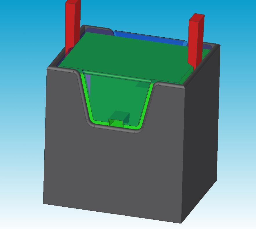

Мнение от shtephan » 23 Ное 2009 16:44
аз имам една изпилена четка за зъби и с нея ги повдигам отдолу.говоря за аналогична корола,но и за авенсиса сигурно е проблема там

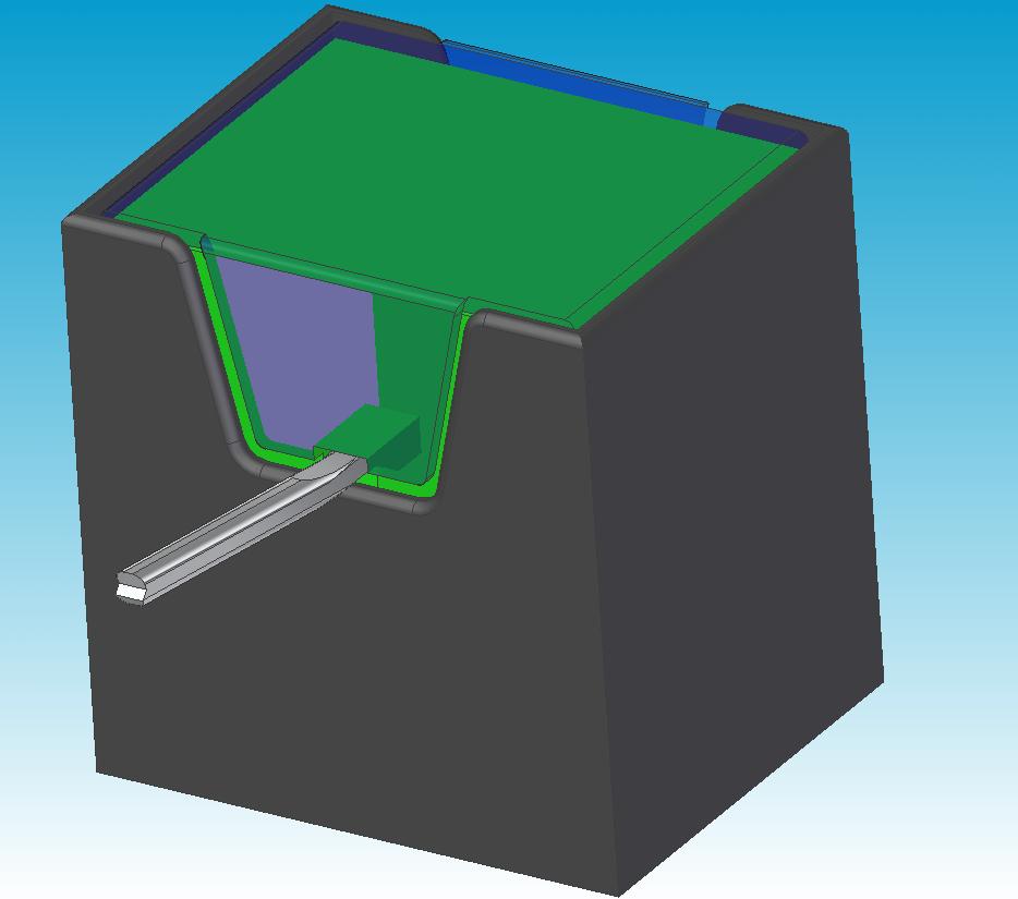

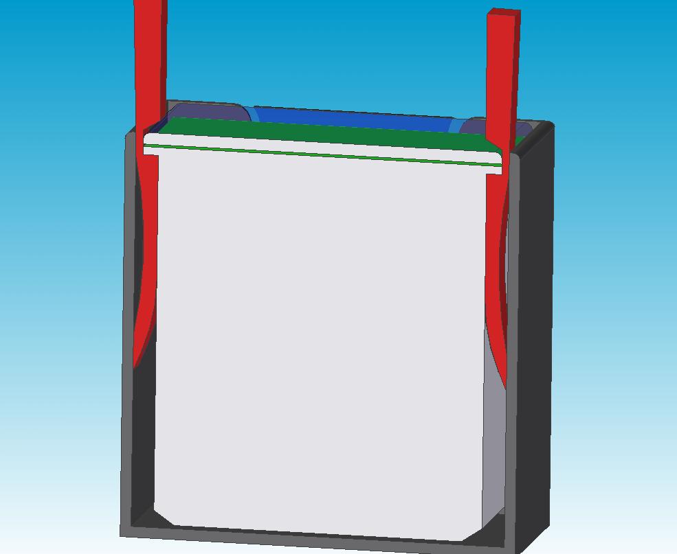

с отверка и чалъм
shtephan
Мнения: 235
Местоположение: КАЗАНЛЪК
Мнение от shtephan » 25 Ное 2009 10:06
Със снимка не става затова виж тези имиджи,оригиналната щипка е като червените но е от тефлон,аз точно тях имитирам с изпилена четка за зъби.Става и с малка отверка в правоъгълните отворчета отстрани ,но често няма ход за дръжката.
