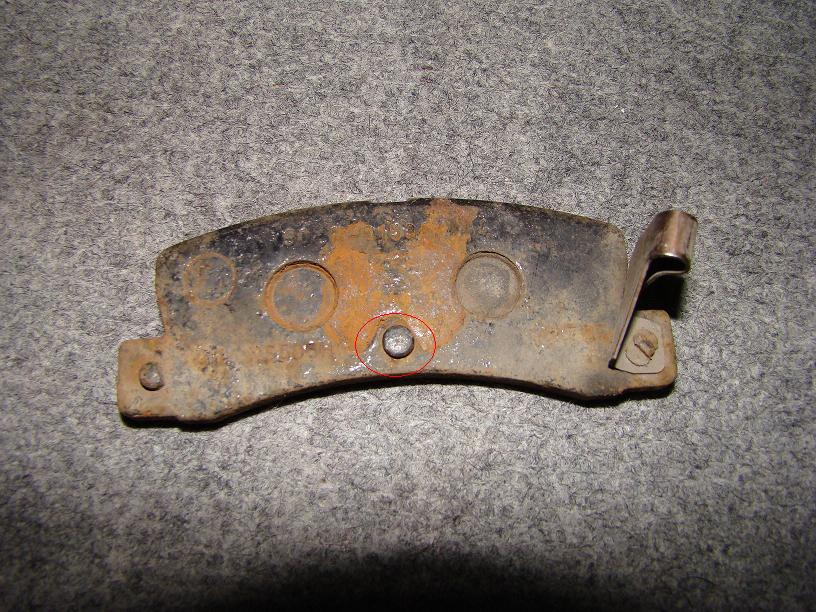

Здравейте колеги, при смяната на задните накладки забелязах разлика между старите и новите. Старите накладки имат пъпка на металната част, която влиза в улея на буталото на спирачния апарат, на новите накладки тази пъпка липсва.
Въпросът ми е дали тази издатина е направена да възпрепядства завъртането на цилиндъра и като тя липсва ще представлява ли проблем?

Никой нищо не споменава по моя върпос, довечера ще направя снимка за да се види ако не съм се изразил разбираемо. Интересува ме, защото това са спирачки, няма по-важно от тях в колата, а не искам да се стига до stretcher.gif

Става дума за пъпката по средата на накладката

CaRp написа:Става дума за пъпката по средата на накладката
Карай си спокойно с новите накладки и нЕма да се плашиш...
Пъпката е да не може да се завърта буталото, но това че нямаш пъпка изобщо не пречи, даже е по добре, защото ще ти държи ръчната, дори и да са износени почти докрай накладките, а когато я има пъпката, като се поизноси феродото, ръчната се качва до горе лоста, а не държи...

Общото е, че лостовата система на ръчната, натиска един спираловиден щок, на който се навива буталцето..
Когато то се развива, обира луфта м/у накладките и диска, когато има пъпка на накладката, тя не позволява на буталото да се завърти и да обере този луфт..

Martod, благодаря ти сега ми се изясни, не съм запознат с механизма на тези апарати, друго си е като някой обясни по обстойно :)
