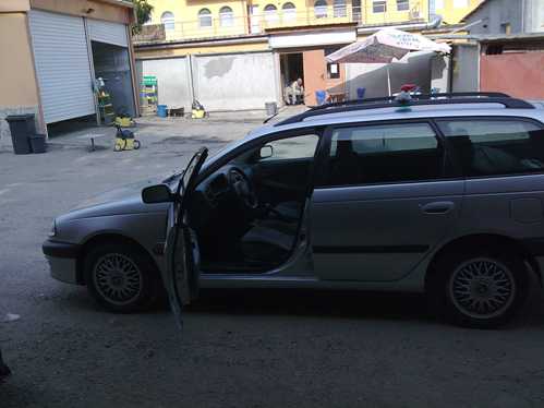

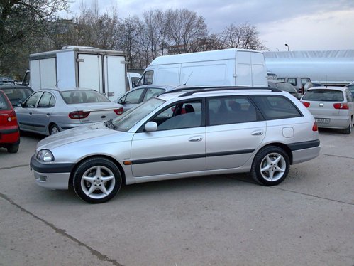

обаче ще стане по твьрда и ще ти харчи повече и ще стане по тромава.аз имам 2000 турбо дизел 98г. и бях сьс 16 цола с гуми 205/55 и ми опираха в задния калник,и ги махнах сега сьм с 15 и е супер. но както си решиш.ето една снимка да видиш как ще е :thumbsup: това не е моята. biggrin.gif

За мен специално 17-ката е як размер, но не толкова практичен както 16-ката.Доста гумаджии ми споделиха че 16ки гуми се намират много по лесно, защото повечето автомоблили излизали със 16ки..
Но 17ката определно по яко стои :thumbsup:
Гледай ЕТ-то да е по-малко да не ти опира някаде вътре или да е по тясна джантата примерно 8J, а отвън за калника слагай по тясна гума и я разпъни да стане под наклон борда на гумата.. а и определено ще радва окото.

ето я на 16 цола :thumbsup:
