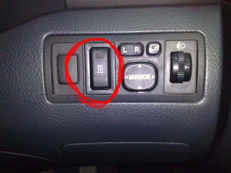

бутон на авенсис. за какво служи?

Мнение от jovko » 29 Окт 2009 18:42
Колеги, от една година карам колата(авенсис дизел) и си мислех че този бутон е за подгряване на огледалата, обаче си мисля че не е така.
за какво е?

Мнение от БОРИСЛАВ » 29 Окт 2009 19:41
....................... обикновенно такава картинка е за нагревателите на задното стъкло или пък на огледалата ако огледалата не са ти със подгряване естествено че няма да има резултат от включването на копчето

Мнение от jovko » 29 Окт 2009 19:45
огледалата са оригинални и ако това копче е за тях трябва да работят.
копчето за задното стъкло е съвсем друго.
Няма ли някой който да знае със сигурност?

Мнение от Rudy » 29 Окт 2009 21:20
jovko написа:огледалата са оригинални и ако това копче е за тях трябва да работят.
Това е за печката. За повече инфо ползвай търсачката.

Мнение от nojarq » 29 Окт 2009 22:24
TOYOTA AVENSIS 2,0 TD kombi
Мнение от Kiki » 29 Окт 2009 22:34
Това копче е за така наречената "печка", ама не ми е ясно, защо се намира там!? Моето е на съвсем друго място.

Мнение от jovko » 29 Окт 2009 22:36
ами защото колата е с десен волан :)
тази печка на какъв принцип работи?

Мнение от p_zarkov » 06 Ное 2009 01:01
Карам си колата от 3 год. и както писах преди (но ,май никой не ми отговори) и си мисля че това копче е за автоматичен смукач! laugh.gif
А то било за печка!!!
Какво правя аз : зимата натискам копчето и върта ключа и като запали веднага дига 1200 оборота ,а викам добре е ( ако не е натиснато работи на 1000 оборота) и така докато огасне синята лампичка ( докато загрее) После няма никакво значение дали е натиснато копчето все си работи на 1000 оборота на празен ход.А винаги съм се чудел защо като е студена колата и се движа по инерция не работи на 1200 а на 1000 оборота а, копчето е натиснато спра ли на светофара и тя веднага 1200 оборота biggrin.gif

Мнение от Живко » 08 Ное 2009 18:06
Колата ти държи 1200оборота за да загрее по бързо та да стопли при тебе в купето.И при мен е така

И мойта печка не бачка май нямам-натискам бутона-дори оборотите не вдига :(
