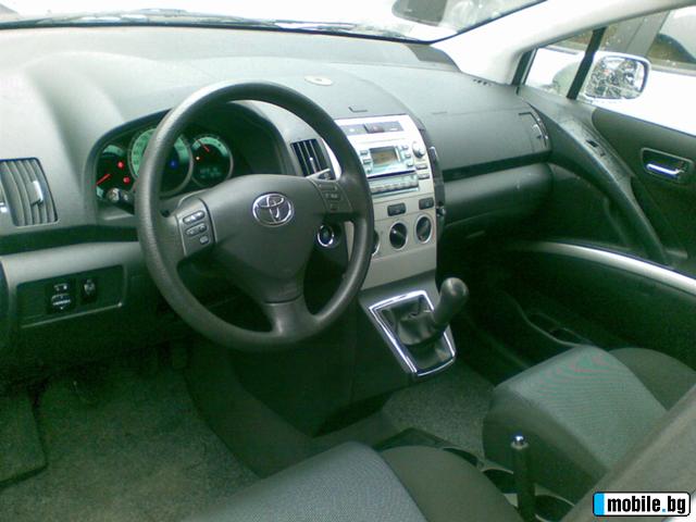

надявам се вие да ми помогнете!Искам да демонтирам централната конзола на Versoto и по точно крушките на климатика са ми изгорели и искам да ги сменя че през ноща не се вижда нищо.Как точно става това. ;) Благодаря предварително.

Понеже не съм разглабял от давна карам по спомени под средната вратка демек като я издарпаш трябва да има видия развиваш я. Двете черни пластмасови конзоли т.е. лявата е тази кадето ти е старт/стоп бутона и дясната кадето ти е запалката трябва да са на щипки. Просто подпъхни една тънка права отверка под тях за да ги отщипеш. След като ги махнеш от ляво и от дясно на вратките за климатика трябва да има по една видия като ги развиеш просто издърпай конзолата към теб,като предварително си извадил всичко врътки.
Дано съм помогнал с нещо
