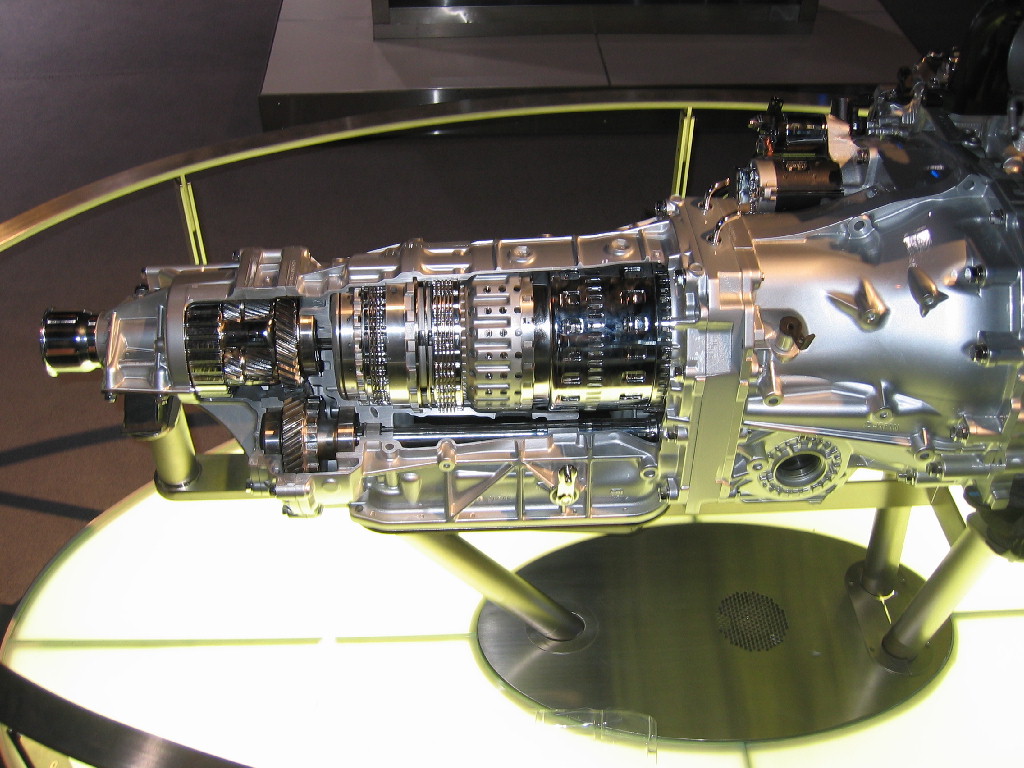

На мене ми прилича на 100% механичен диференциал.
Аре Алтезов сложи снимки да го мислим:)

от Subaru е. ето какво намерих, мисля че става въпрос за същата трансмисия:
Variable Torque Distribution (VTD): VTD All-Wheel Drive utilizes an electronically controlled variable transfer clutch in conjunction with a planetary-type center differential. Torque distribution is normally configured at a performance-oriented rear-wheel-biased 45/55-split front-to-rear. Utilizing Vehicle Dynamics Control (VDC) sensors, VTD All-Wheel Drive evaluates road conditions by continually estimating surface friction and adjusts torque distribution accordingly front-to-rear for optimum traction.
И аз го знам че е така ,НО при този разрез това е невъзмоцно - защото и изцяло механично и неможе да бъде контролирано ,просто работи на някакъв мехничен принцип (явно) ,въпроса е какъв е тои.
Интересно ми е Бат Ник кво ша каже по въпроса довечера:

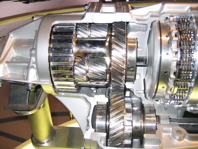

Lorde, abe zagledai se gore pri kambanata ima edno neshto kato starter, naznam dali tova e startera ili el. pompa koyato upravlyava masloto, shtot ima i dve trubi deto vlizat vutre! toest kakvito i funkcii da stavat vutre te sa (podobno na avtomatichnite skorostni kutii) s hidravlichna sila.
a v edna kutiya kakvoto i da stava, to shte da e mahanichno! tuk si prav! :thumbsup:
men nai me kefi che e chista i blesti... happy.gif no kato cyalo tova chudo mi zvuchi prosto kato shampoanite 2 in 1... skorostna kutiya i LSD zaedno! wink.gif

punkara написа:Lorde, abe zagledai se gore pri kambanata ima edno neshto kato starter, naznam dali tova e startera ili el. pompa koyato upravlyava masloto, shtot ima i dve trubi deto vlizat vutre! toest kakvito i funkcii da stavat vutre te sa (podobno na avtomatichnite skorostni kutii) s hidravlichna sila.
A tez markuchi vsysnost izlizat ot torque covertera ,opticna zabluda e che vlizat vyv startera ,prosto sa nasocheni naprede za da se vyrzat kym tqh markuchi za ohlazdane na ATF.
Голема е мистерия ,при все че 100% не е сложно. Според БатНик всичкото което е разрязано на таз снимка (от ляво на тръбите) излиза да е extention housing-а ,което ша рече че ТРЯБВА да има някакво влияние върху централниа диференциал ,ма как и какво ОДИ го разгадай...

abe Lorde, sega se zagledah v poslednoto kolelo (predi opashkata) ima pravi pravougulni zubi, nzanm dali sa predavka kum drugo, ili mai sa za sensor? taka sa ya naryazali taya kutiya che hem pokazvat, hem nishto ne se vida yasno mad.gif

ми на мен ми прилича на скоростна кутия с механично LSD(централен диф) - поне виждам пластините на дифа. от останалата каша от зъбчатки бъкел не разбирам
