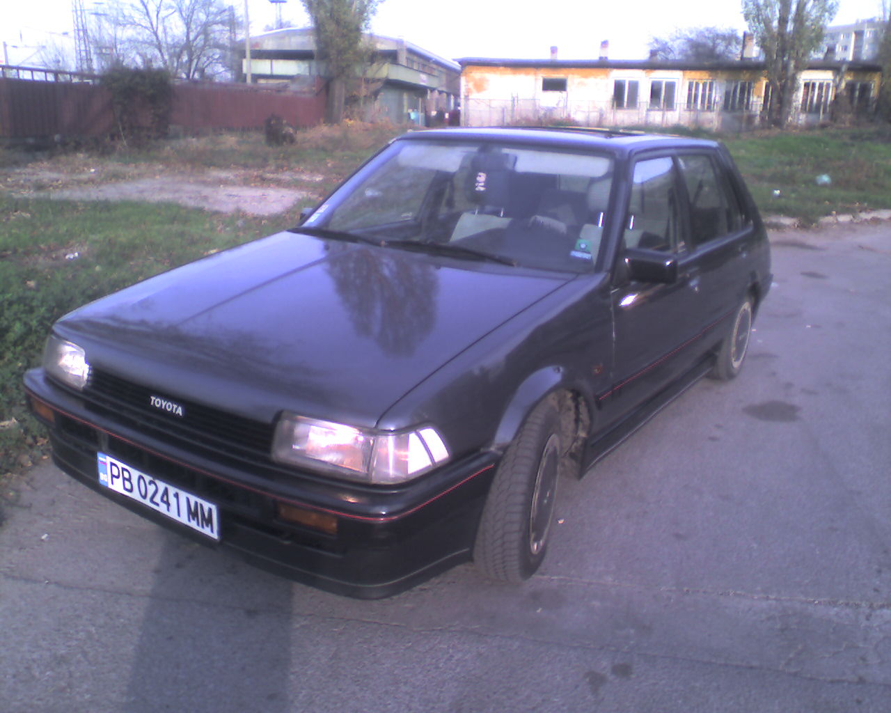

Колеги карам една тойотка 1.3 в12 с каарборатор искам да и сложа инжекцион някой по начетен от мен може ли да ми обясни какво трябва да сменя и от каква кола да взема частите знам че има същите моно инжекция но какво трябва и как да се смени ме интересува

Моноинжекцията не е на почит при Тойота, най-вероятно колите, които си гледал със пълна, т.е. 4 електронно управляеми инжектора. Сега по темата: нещата, които трябва да се сменят са доста, ако ги намериш без пари, си струва, иначе не. На пръв поглед ти трябва ECU, колектор, fuel rail-а с инжекторите, 5-ти инжектор за студено палене, преправяне на инсталацията и на горивопроводите, добавяне на доста датчици и релета, евентуално друга бензинова помпа... Отказа ли се вече?
