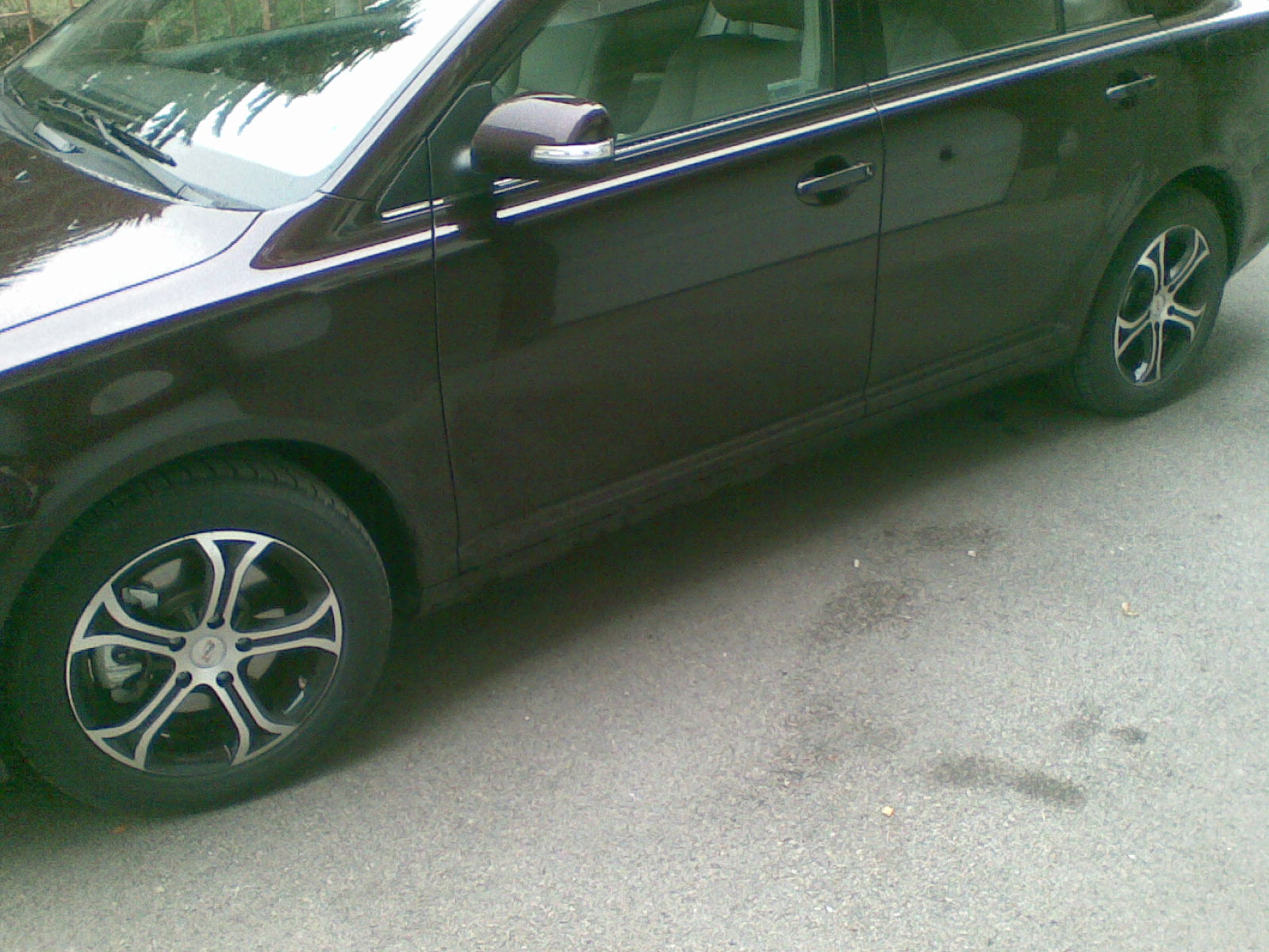

По въпрос 3 - предполагам си ниво луксъри, т.е оборудване 17" джанти и гуми 215/50/17 91V, последните цифри показват тегловен индекс 91 (задължителен!) и скоростен (т.е за до 240 км/ч).
Миналата седмица сложих нови джанти 16" и гуми 205/55/16 91H, т.е както виждаш гумите са по-тесни, борда по-висок с което се компенсира донякъде свалянето на цолажа, т.е диаметъра почти е еднакъв (виж има калкулатори за гуми) но пък за зимни условия е отлично. Самата возия стана и по-мека, а и по-тесните гуми са предимство в зимни условия.
Джантите са ми 6,5J/16" 5х114,3/60 ЕТ 35, оригиналните 17" мисля, че са 6,5JJ/17" 5х114,3/60 ЕТ 45. Както виждаш единствено изнасянето на джантата навън при 16" е по-голямо но се компенсира с по-тясната гума.
Цената на стоманени джанти за Авенсис 6.5J/16" 5x114.3/60 ET 45 e около 110 лева броя, като се чака доставка (ако няма налични, а такива почти няма). В Маргел ООД ми направиха оферта за лети джанти с цена 127 лв - MMS някаква промоция. Сложих и по-евтини и среден клас гуми но нови - Kormoran Snow-Pro B2 205/55/16 91H, .е тегловния индекс е спазен, като скоростния е до 210 км/ч, т.е също в нормите. Даже повечето зимни са с индекс Т. Оферираха ми цена 120 лв. за гума. С вентили, тежести и баланс, цената бе малко над 1000 лева за 4 гуми. Зимни 17" са доста скъпи и са на цена над 320 лв/бр. Мисля, че с минаване на 16" зимата решаваш проблема със смените на гумите, което моеж да правиш и сам.
Ето как изглеждад и тези джанти, които сложих - модел MMS Solo 16"
Това е сайта на Маргел. Аз направих обуването на Ботевградско шосе, т.е централния им магазин и сервиз: http://www.margel.info/lang_bg/
Поздрави и дано съм помогнал.
П'С: Смея да тъврдя, че джантите отивад доста на "патладжанения" цеят на Авенсиса, плюс че придават и малко по-агресивн вид на иначе спкойната и плавна линия на колата !
