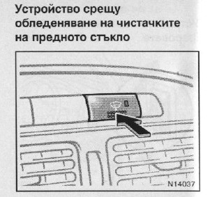

Мнение от Живко » 20 Окт 2009 19:43
да не това за което казваш
Между другото и аз да питам от кое копче би трябвало да се включва подгряването страничните огледала за обратно виждане.

Мнение от djofi_m » 20 Окт 2009 20:18
Живко написа:да не това за което казваш
точно това е копчето, то включва едновремемнно и предното стъкло (под чистачките) и страничните огледала. ако и двете не работят най-вероятно е бушон.
