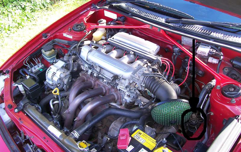

Що да е на криво място бе Жорка? Филтъра не ли това до казанчето на спирачната те4ност-желязен цилиндър в който влизат 2 маркуча в горния край,а отдолу излиза друг маркуч който заваршва с датчик в главата wacko.gif

Мисля че бъркаш кое ти е горивния филтър.
Пусни си скаипа да се разберем ако искаш.

Мнение от Georgimitrovich » 10 Окт 2009 17:37
Ето това е горивния филтър, другото което гледаш сега немога да се сетя точно как се казваше.

Жоре, ако това е тегаво място - ела да видиш на Карината къде е....
Georgimitrovich
Мнения: 1375
Мнение от Georgimitrovich » 10 Окт 2009 20:22
Не моита е по убава tongue.gif Тегаво е ако всичко си е накачено. Тва се пада на вътрешната страна на калника под кутията за въздушния филтър. Трябва да свалиш почти всичко от тази страна на мотора че да може да вкараш някакъв инструмент sad.gif
