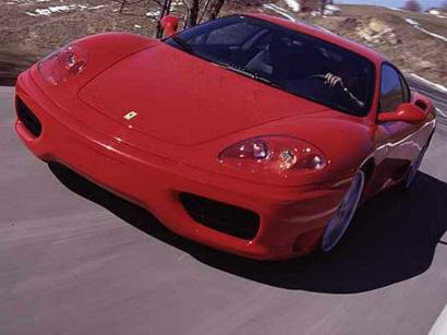

i taka dneska se nalozi da karam edno takova Ferarri nsamo na 30,000km, poradi fakta che ima shum v prednicata. Povozih se 1 chas, byah na magistralata, po zavoi, po babunkesti ulichki...
1) oblegalkata na sedalkata e adski tesna, stranichnite vuzglavnichki sa tolkova stesneni, che moyat grub izobshto nemoze da stigne do samata oblegalka. sled 1 chas, imah bolki v bibrezite ot teya shibani stranichni vuzglavnichki zabiti v men.
2) sedalkata drupnata nazad dokrai, i oblegalkata spusnata nazad te postavya v poziciya tvurde kusa za normalno upravlenie, kato az ne sum chak tolkova visok! (Altezzov pravi mu smetkata!)
3) Adski shumno e vutre, ne stava vupros za zvuka na dvigatelya i pr. tuka prosto stava vupros za dosta visok decibel shum, koito dori i ot nai-hubaviyat zvuk na dvigatel sled 1 chas ti naduva glavata... uzikata tryabva da e dosta visoko pusnata za da ne chuvash shuma otzad, ama puk togava tya ti naduva glavata!
4) Dosta silen shum ot strana na skorostnata kotiya (tip tiptronik, s ushi za prevkliuchvane zad volana)
5) korite na vratite i po samoto tablo, vintovete stoyat otpred i se vizdat,, dosta grubo, dori i edni tapichki ne sa si napravili trudat da napravyat za cena ot 150,000evro!!!
6) na 30,000km, prednite amortisiori hlopat
7) linkovete na prednata stabilizirashta shtanga sa napraveni s plastmasa, i byaha napulno izyadeni, toest prednicata noseshe i se lashkashe koeto za kola s takiva pokazateli e adski opasno
8) edinstvenoto hubavo neshto: dvigatelyat, durpa kato za svetovno, i e mnogo gotino, zashtot ti vdlubva korema navutre... cool.gif
9) spirachkite spiraha dobre v nachaloto, no burzo namaliha silata si, yavno pozagryavat dosta burzo.

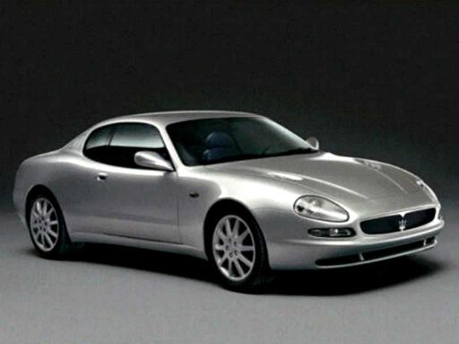

izvod: osven edin mnogo moshten dvigatel, drugoto si e imitaciya na "kachestvena kola", yavno sluzi po-skoro za da pokazesh na obshtestvoto kraj teb che imash pari. Kolata osven na hubava magistrala, pochti za nishto ne stava, pri po strumni ulichki, zakacha otpred bronyata, poradi tvurdosta na okachvaneto lesno podskacha po babunki, a dupkite se useshto dosta silno. Ako chovek iska takuv tip kola, po-dobre e da si vzeme Maserati coupe, idva sus sushtiyat dvigatel, samo che e FR a ne RR kato ferarito, mnogo dobre e zagluchena, mnogo po-udobna, dinamichna i praktichna za karane, efekta sus vdlubnatiyat stomash e sushtiyat.

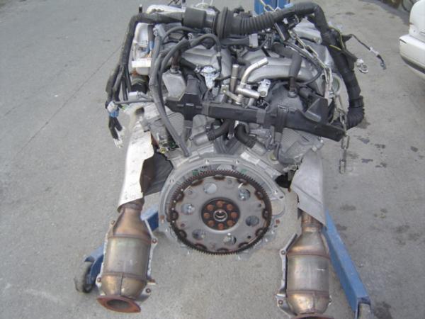

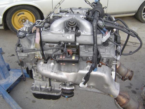

sushto taka tryabva da se zamislim, poradi fakta che karame malolitrazni toyoti (popecheto fenova tuk) neznachi che Toyota nyamat takiva dvigateli, bilo to 2UZ-FE (koito idva standartno sus 335kc za arabskiyat svyat), ili puk V12-kata, zasega smao predlaga pod kapaka na toyota century limozina.
eto po-dolu za kakvo govorya: V12, 5.0L, 60 gradusa i oshte tolkova mnogo ekstri. ako zabelyazvate tamponite sa sushtite kato na 2JZ seriite, i nyama da se ochudya ako toya dvigatel vlezne na tyahnoto mesto BEZPROBLEMNO! toi e ne po dulag ot 2JZ, i ne po-shirok ot UZ V8 seriite.
polzva se sus reputaciyata kato nai smooth dvigatel, izmislen i suzdaden za naistina luksozna voziya, kudeto torque difference is smoothly eliminated...s natiskaneto na edin buton cool.gif
cyalata EFI sietema e "fail safe" toest e napravena kato pri samoletite, ako edin injektor ti otkaze toi e izoliran, i dvigatelya si produlzava... kato tova vazi za vseki sensor i pr. koeto sushto snachi che s edin puton, mozesh da si go karash kato V6 cilindra, i natiskash butona i stava dvoino po-moshten!
abe s dve dumi: iskam edin takuv! happy.gif cool.gif
