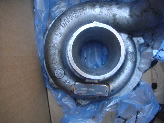

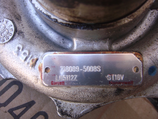

Може ли някой колега да ми обясни как да различа ново турбо от рециклирано? Закупих от сервиз "Турбомеханика"находящ се в гр.София;жк.Борово;ул.Тодор Каблешков №1А турбо Гарет на цена 1632 лв с 12 месеца гаранция, което ми бе продадено за ново или поне така пише в гаранционната карта.С въпросното турбо изминах 6400км за 6 месеца и турбото се скапа тотално.От сервиз Турбомеханика получих бърз отказ за рекламация със съставен от тях констативен протокол,в който е посочено че повредата е причинена в следствие на твърди частици в маслената система на автомобила,което е абсурдно защото автомобила не е преглеждан,а твърдите частици описани в протокола не ги видях. При монтажа на турбото са спазени всички изисквания и препоръки посочени в гаранционната карта.Нормално ли е на ново турбо Гарет фабричиния номер да е залепен на табела върху мястото на което би трябвало да е набит този номер? Прилагам снимки на въпросното турбо.Нормално ли е според вас ново турбо да има толкова кратък живот?От един месец автомобила ми не е в движение защото чакам отговор на подадената от мен жалба в комисията по защита на потребителя.

това турбо излиза че е за рено лагуна (или и др.) с двигатели DCI до 2200cc!Питах за конкретния модел и отговор ще получа в понеделник,иначе на снимка на др.такова турбо има подобна табелка!

петър написа:това турбо излиза че е за рено лагуна (или и др.) с двигатели DCI до 2200cc!Питах за конкретния модел и отговор ще получа в понеделник,иначе на снимка на др.такова турбо има подобна табелка!
Това е от мен,запитването го правя в германия.
Благодаря ти колега,ще чакам отговора в понеделник.
Колега от Рено форума ми изпрати този адрес:
http://en.turbolader.net/Turbocharger-C ... 5008S.aspx
, но съм зле с немския и англииския.Турбото на снимката от този сайт е същото като моето със същата табела,но немога да разбера Гарет ли е,ново ли е или рециклирано.Хвърли един поглед и на този сайт ако имаш време ижелание,може там да се крие отговора на моите въпроси.Предварително ти благодаря за съдеиствието.
2Турбото от снимката на което се виждат номерата върху залепената табелка дали е произведено от тях и ако е дали е ново или рециклирано?

Да виждате някъде табелка като моята???
http://www.turbomaster.info/eng/turbos/ ... arrett.php

Първата табелка горе в ляво е като твоята според мен. И все пак с какво точно Гарет ще ти помогната, ще ти кажат че турбото не е за тази кола или пък че не са произвеждали такова турбо? После какво? Това не мога да разбера. Цитираш ми закона за защита на потребителите. Ми обади им се на тях и те ще ти кажат какви законови права имаш. Разбирам гнева ти и е напълно нормално при положение че си им дал един куп пари и колата ти не работи. Не съм запознат кавко ти пише в гаранцията за да мога да помогна и да дам някакви насоки. Преди по малко от месец се разправях с Глобул и Офис 1 за дефектен телефон и накрая ми го смениха, макар в началото упорито да отказваха.

това кръглото на охлюва не е ли отливка с датата на пройзводство???
