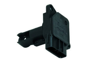

Здравейте, преди време бях позабравил да сменя въздушния филтър на колата и оттам ми се беше замърсил масметъра. След 30лв. и малко изчакване в BOCSH сервиза всичко си дойде в норма. Стоях там и да ви кажа не беше кой знае каква философия. Не запомних само, с какъв спрей ми изчистиха датчика. Ако някой си има на идея, с какво се почиства да каже. Много е прашно в Тоз Пловдив.
Мерси предварително :thumbsup:
mass meter.jpg (7.02 KiB) Преглеждано 2793 пъти

С Mass Air Flow Cleaner примерно :)
За съжаление това на CRC не може да се намери напоследък.

В БОШ сервиза ми показаха с какво са ми го почистили миналия път. Спрей за почистване на Ацетонова основа - 8лв. Отидох и до WURTH (не знам дали ви говори нещо това име) и там имаше спрей за почистване на карбуратори и още нещо беше за въздуха. Ей това второто няма ли да е по добро, а? mellow.gif

v moita rabota gi chistim s 3M Throttle Body Cleaner

raider_yaris написа:В БОШ сервиза ми показаха с какво са ми го почистили миналия път. Спрей за почистване на Ацетонова основа - 8лв. Отидох и до WURTH (не знам дали ви говори нещо това име) и там имаше спрей за почистване на карбуратори и още нещо беше за въздуха. Ей това второто няма ли да е по добро, а? mellow.gif
Ще ти свърши работа и това . BTW ти сега да не започнеш да го чистиш всеки ден ?
