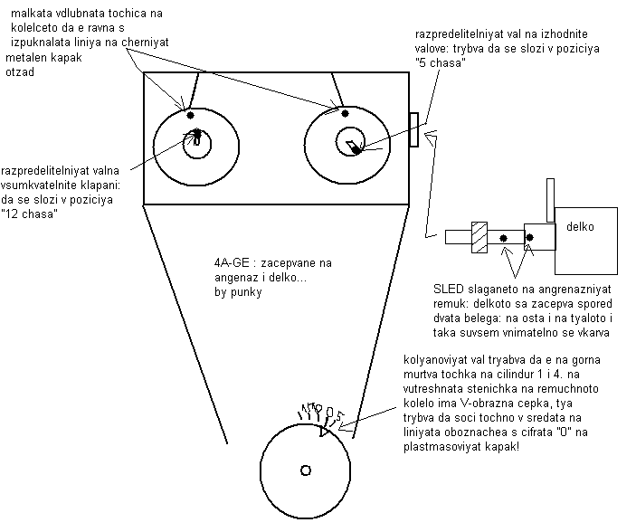

Моля дайте някакво инфо ако моге и скици или някакви параметри като се затваря главата как да се зацепи правилно, за за да не съм отново с неправилно зацепване!Искам да го занеса на майстора 4е да има от къде да гледа/?АЕ86-4АГЕ!Многог мерси предварително!

Мерси Пънки!
Вчера разпечатих схемата и я откарах при майсторът!Надявам се днес утре да е сколасъл да да я направи!
