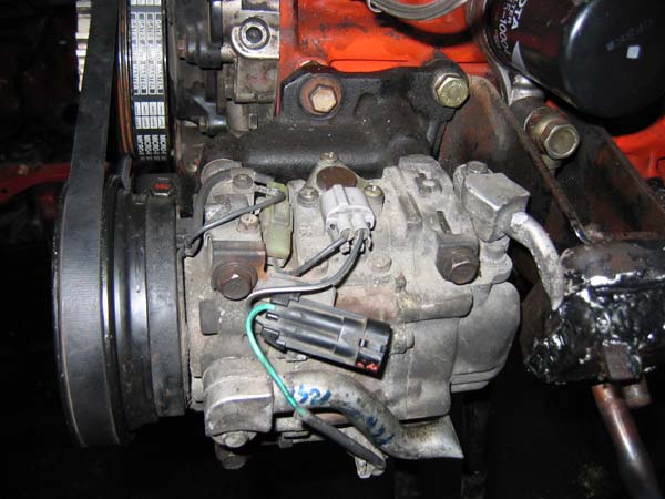

ok, ako na nyakoi mu tryabva po-evtin variant da si smeni, ili puk slozi kompressor za klimatik na dvigatl 4A-GE, neka si vzeme takuv ot Fiat Punto 1995g. togava Fiat sa poruchali klimaticite ot Nipopon Denso, a te sa reshili da izpolzvat sushtiyat korpus. Razlikite: kompresorut ot Fiat raboti s freon tip R134 ( a ne s R12 kakto pri toyota) problem nyama, zaredete klimatika s R134. druga razlika e shaibata za remuka, tya e s 4 kanalen remuk a ne s 5, kupete si 4 kanalen remuk i polzvaite nego!

znachi namirash si v edna morga klimatik za Fiat Punto (predishniyat model). oshjte ne sum 100% siguren dali ohladitelniyat radiator ot puntoto shte pasne, no shte proverya i shte ti kaza. takuv ot ae92 nyama da stane, po-dulag e!
ta ako stava radiatorut, togava, svalyash kompressor, aluminievi trubi, radiator kompiuturut s buksite, i kolkoto se moze poveche kabeli, i pod zabkata svalaysh ohladitelniyat radiator. az se snabdih sus el. shemata na klimataika na Punto, i mozem vinagi da ya vurzeme!
nai-dobre shte e kolata da e cyala, i ti sam da si svalish sistemata, za da nyama greshki, lipsvashti chasti i pr.
modifikacii sa nuzni samo za postavyane na radiatora (lesno) i za postavyane na ohladitelnata kutiya (mislya chi i tova ne e trudno)
drugoto sa zici i svurzvane. shte ti pomogna s tyah!
eto kak sedi kompresorut ot punto na moyat dvigatel! te sa identichni, nyama nuzda ot modifikacii!

Hi punky evalata za dobrite idei, ta kakto sega sum v italy edna morga za fiat vse shte nameria samo mi kaji ako obichash za moiata bangia shte staneli AE92-kata.
