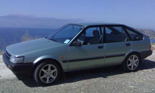

ето снимка, но състоянието и цвета на оригинала са далеч от тези на снимката...

Тя на картинката изглежда досущ като мойта. Това купе не е ли производство между 1985 и 1987 год?
