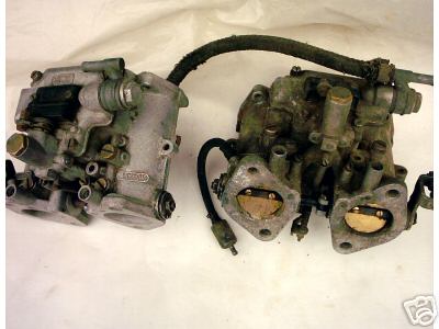

znaesh li otkyde moga da nameria intake manifold za Dellorto DLHA 40 dvoini karburatori, koito da stanat na 4AF? Ili da si pravia sam...
Biah vidial edin pich da prodava takyv na EBAY, no e zaminal. Ti kakvo shte me posyvetvash? A kakva bi bili moshtnostta e tzi karburatori? 130hp?
Kolata e 1990 Corolla Liftback, 4AF.
Karburatorite sa kato tezi, no sa v dosta po-dobro systoianie.
Thanx.

ami ne sum vizdal i chuval nyakoi da pravi takiva kolelktori, zatova nai-dobre si go napavi sam! znam che v paradiaseracing.co ima adaptor, koito shte ti pozvoli da montirash direktno na tvoya kolektor, webber 32-38.

Jamie, np, shte e super ako mi pomognete :) :thumbsup: Dai mi niakolko dni da otida do arabite i shte ti ia pratia (shte napravia na nova garnitura, che ne mi se svalia moita ;)
Iskash li da ti pratia i otpechatyk na karburatorite? Ako da, shte mi otneme sedmica-dve, zashtoto sa v Haskovo i shte triabva da otida do tam.
A onezi kolektori, koito biah nameril v EBAY verno biaha za 4AG i sega kato gledam knigata vizhdam, che kolektorite sa razlichni (imam kniga na Haynes za Toyota Corolla 1987 - 1992, vzeh si ia ot USA kogato karah Corolla AE92 4AFE, 105hp).
Jamie, to mozhesh li da napravish takiva kolektori? Gotov sym da si platia, razbira se :)) Ili mozhe bi chertezha, s koito da gi napravia sled tova?
