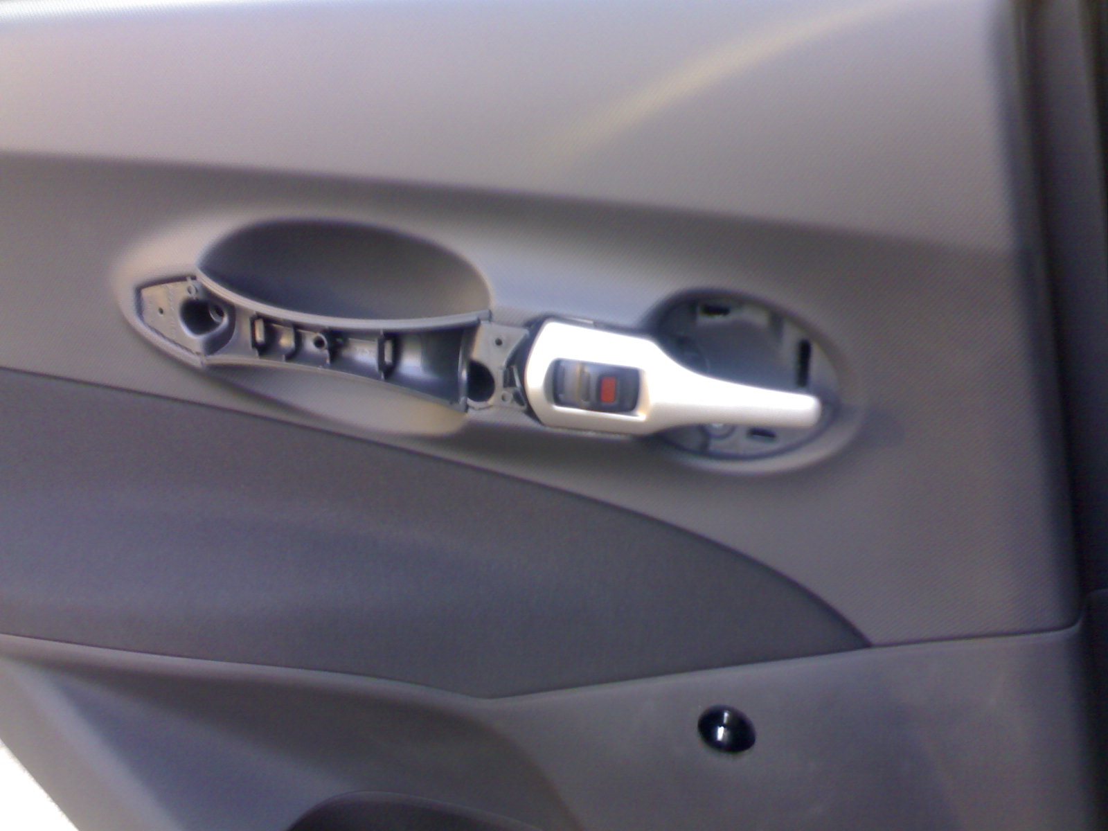

Снимката е за предна врата но задната е аналогично. Необходими са ти права и кръстата отверка. Там кадето е само 1 кръг , подпъхваш правата отверка под капачето за да изкочи на вън то е на щипки. Зад него има 1 видия развива се с кръстата отверка. След това там кадето са 2 кръга пак е капаче с кръстата отверка се маха и то, препоръчвам ти да почнеш от долната страна, ако има нараняване да не се вижда толкова. Зад това капаче са 2 малко по големи видии и те се развиват с права отверка. Щом Ауриса е базов значи от зад не си с ел. стъкла а с ръчки. Те се махат като подпъхнеш едно парцалче между тапицерията и дръжката и почнеш да го движиш на горе на долу, трябва да освободи една малка метална щипка във формата на подкова е. Като освободи просто издърпваш дръжката към теб.
След като си развил и 3 видии и си махнал дръжката сваляш тапицерията като почнеш от най-отдолу, най-лесно е като подпъхнеш права отверка между тапицерията и врата и я надигнеш малко за да могат да освободят 1 или 2 щипки. След това започваш да я дърпаш към теб с ръце от долу на горе докато не освободят всички щипки. Щом стигнеш лайсната на стъклото от вътрешната страна и са освободили всички щипки надигни тапицерията на горе и ще излезе.
Оставати да освободиш 2 жила които са към дръжката и си готов.

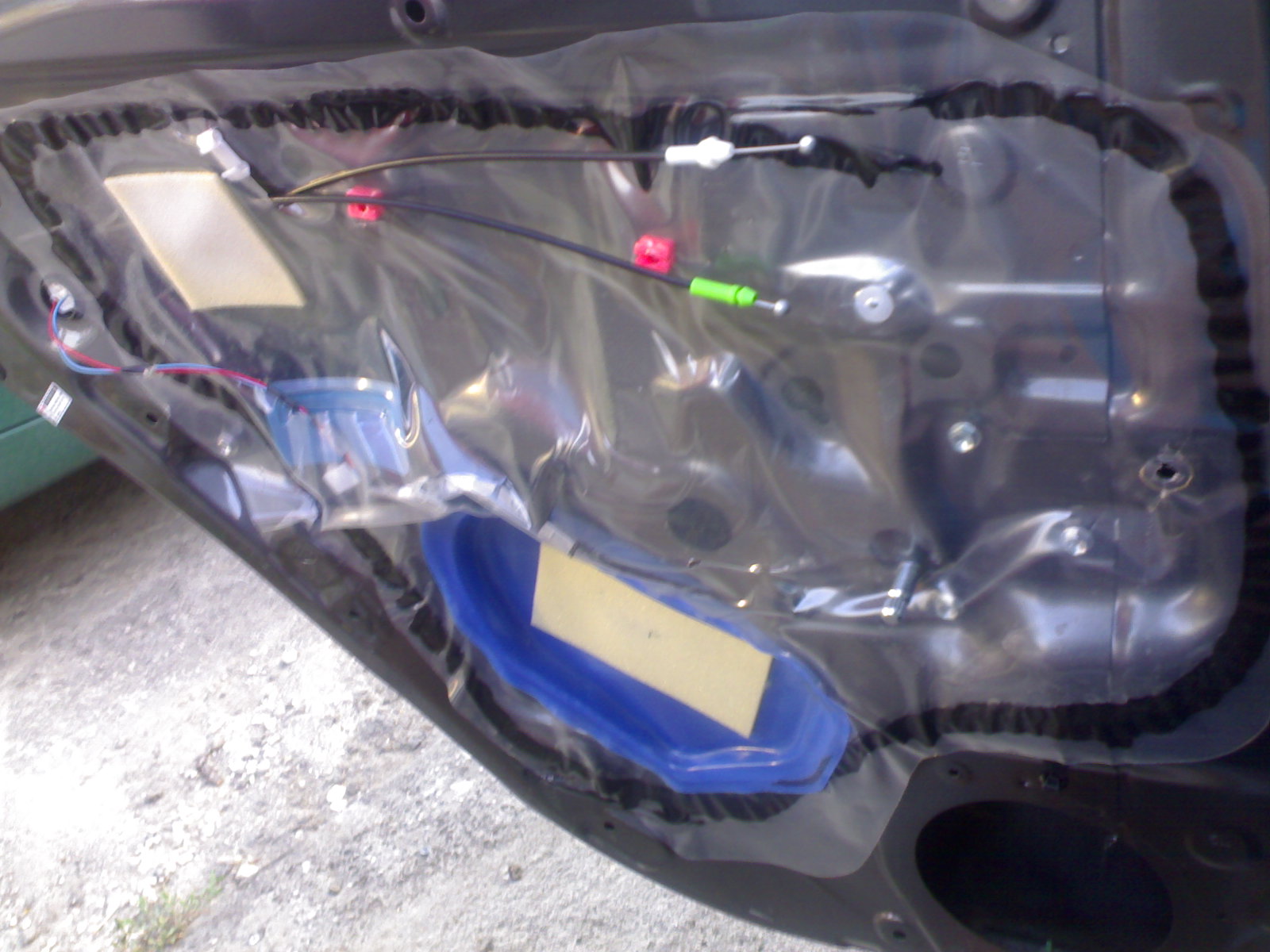

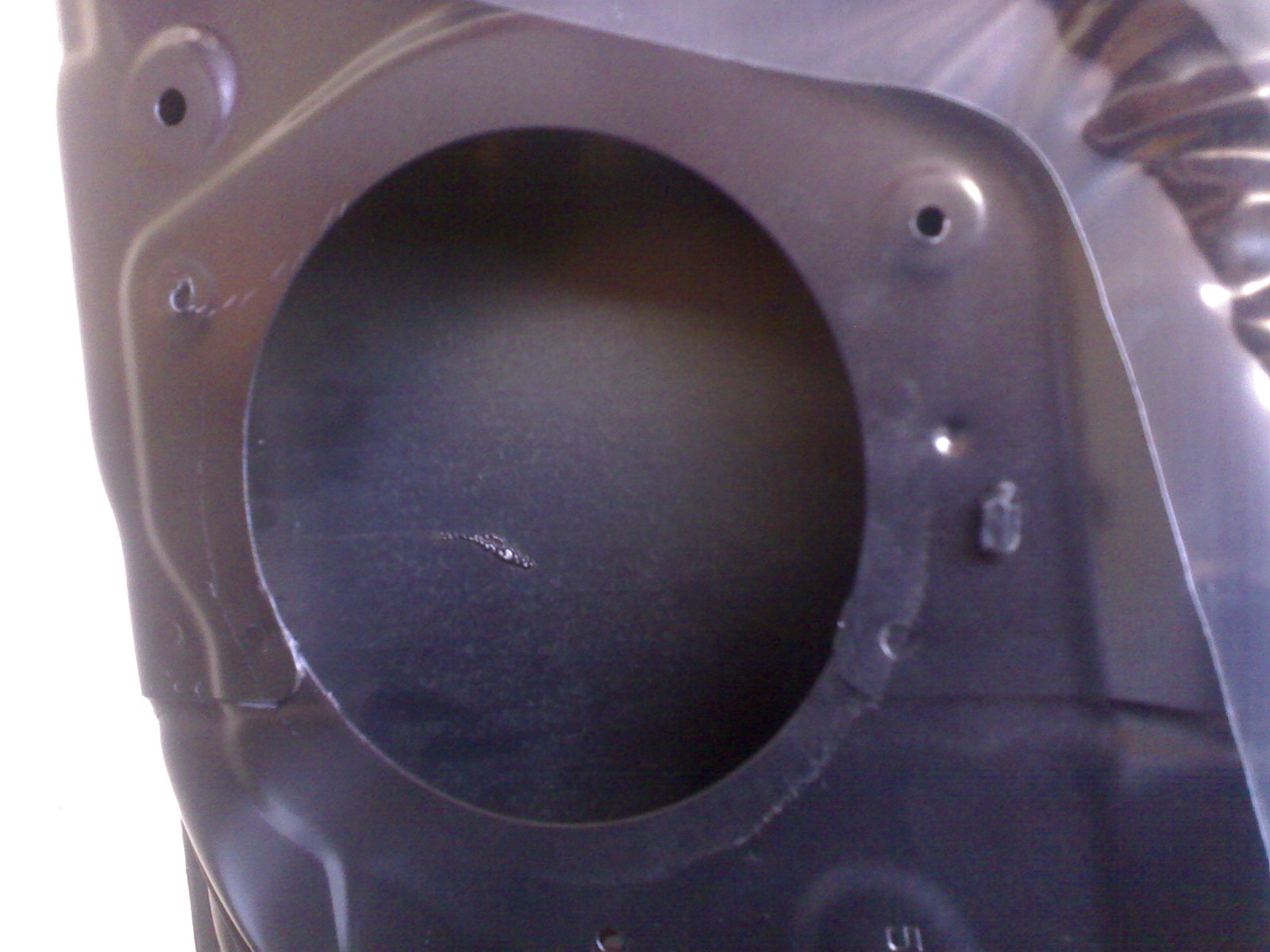

Днес се опитах да сменя колоните, но останах доста разочарован. Тези хитреци от Тойота са решили да спестят от кабели и не са окабелили задните врати. За сметка на това в радиото си има настройка за разпределяне на звука между задните и предните тонколони... :censored: Ще приложа малко снимки на това, което направих.

jingo написа:Пич обади се на Аел,той си ги сложи,не си прав за японеца има си кабели,но не са във вратата,а предната колона ,скрити са си там ...има си за сичко,подготовка и за ел стъкла си има...
Хм колега никаде няма скрити кабели и особенно пък в предната колона. За да си сложи говорител и(или) ел. стъкла на задните врати, сме сменя цялата инсталация на врата. Като новата просто се щраква във букса която е във СРЕДНАТА колона, а старата която представлява 2 кабела които са за ценралното пак са на букса се откачат от средната колона.
Вижда се като махнеш гумения маншон между вратата и колоната

Сигурно съм си вързал колоните към нещо друго,мани ,мани. ! Тъй де а тази букса са всичките ти нужни тоци !
