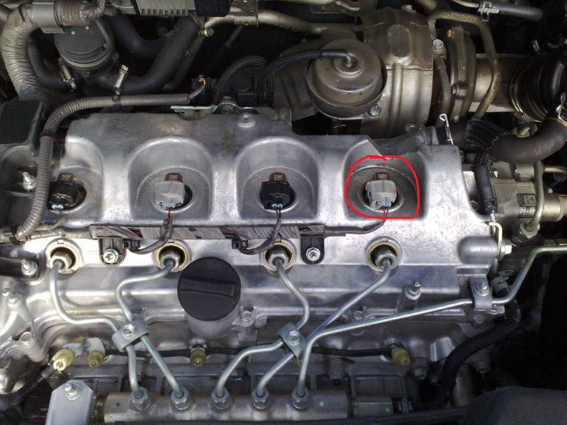

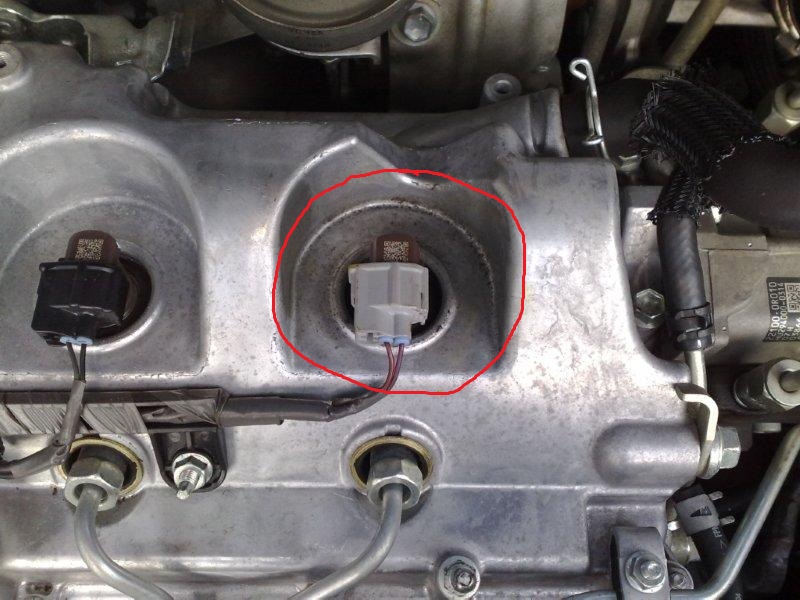

вчера свалих горния пластмасов капак над мотора и какво да видя:едната от 4-те кръгли отвора,в които влизат куплунгите с кабели пълна с черно масло.т.е. от мотора,а не оляло от доливане.след последното обслужване преди 3500км измих двигателя и не съм доливал масло.
въпросът ми е,това нещо инжектор ли е отдолу или какво е?
вижда се нещо като черно гумено уплътнение отдолу.
и в такъв случай може ли да се дозатегне нещо или трябва нещо да се подмени.
най-важното бързо ли се отстранява този теч или трябва да се сваля капака на клапаните?
много ще съм благодарен за отговорите ви!

Да това отдолу е дюза (инжектор)'Куплунга отгоре е управлението т.к. двигателя ти е CommonRail и отварянетои на дюзите се командва по електронен път.
Маслото откъде е "изригнало" нямам идея.Евентуално уплътнение на капака на главата.... sad.gif , ама това е само предположение.
На моята не и бяха стегнали две дюзи в един сервиз и съответно бая мазна и "прегоряла" кал се беше натрупала около тях,ама чак локва с масло не е имало, а и едва ли от цилиндър може да изкара толкова масло. Не иключвай куплунзите при работещ двигател!Незнам на Тойота дюзите с какво управление са,но ако са пиезо е нежелателна такава интервенция.

благодаря,най-вероятно е това.ще трябва пак да свалят капака на клапаните и да сменят уплътнения.утре ще отида в сервиза да видим какво правим.ако беше незатегната дюза щеше да избие нафта,а не масло нали,макар че подозирам,че тези пиезо инжектори се охлаждат с масло.

бях в сервиза,оказа се,че тази гарнитурка отделно не може да се поръча,защото всъщност е вградена или залепена на капака на клапаните.и понеже колата е в гаранция искат първо да отворят капака да видят защо избива масло а после да поръчат каквото трябва.пак ще остана няколко дена без прилична кола,кой знае каква барака ще ми дадат докато оправят моята.
тия течове си мислих че само мерцедесите ги имат,но...
