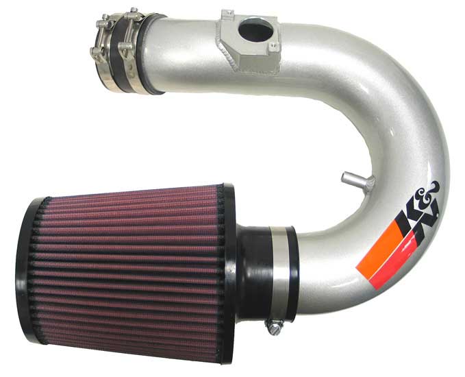

kolegi spodelete nqkoi razumno ot k1m ka4estwo i pari reshenie za sporten filt1r?

ta w1prosa mi e mojeli dase nameri ne6to po-evtino ot towa ?

Може да се намери и то в пъти по-евтино. Най-добрия вариант за такъв филтър е APEXi - 200лв с доставката е филтър, а тръбите има няколко варианта да се направят. 900лв ще артисат, при това толкова много, че да се напием с теб поне тир пъти laugh.gif Аз сложих на моята такъв APEXi филтър и си е супер. Гарантирано чист въздух пуска, има много тестове, които да го потвърдят, а също така е сух - няма чистене като при K&N - директно с прахосмучката го почистваш и става като нов :thumbsup:

Има алтернатива! Филтър от 10 лева е не по лош.
Не вярваш? Направи ултимативния тест - разкарай оригиналния филтър и карай така. Усети ли разлика? Не? Еми с КН ще е още по зле.

Странно защо при мен има разлика, ама явно е случайно.... Или тия от Apexi не знаят кво правят... Стига де, ако нямаше смисъл, тия пичове дето си цедят колите до 1000к.с. нямаше да ги слагат... Дори да е минимална разликата, поне го взимаш веднъж и след това забравяш.... Да, саунда също е много добър :thumbsup:

това с тия "СПОРТНИ" филтри е пълна глупост карай си с нормалния колата няма да стане по бърза, а и това са пари за четри гуми и маслото да смениш

K&N са много добри.
Ходих на един аутокрос скоро и 90% от колите бяха с такива филтри, другите 10% бяха с АЕМ. :whistle:
Филтърът е безбожно скъп за България, тук в САЩ е $60 заедно с тръбите. АЗ ще си слагам такъв другата седмица.
ПОсле трябва да си купиш кит-а за чистене на този филтър. Тук е $15, ако не се лъжа. Съдържа спрей за чистене на мръсотията и едно червено масалце(на животинска основа). ПИше изрично да не се чисти с бензи или нафта и да не се маже после с нормално моторно масло. А този филтър ненамазан с масло е все едно си без филтър, поне така пишат производителите. Сигурно за да те зарибат да си купиш клийнинг кит-а?!? Филтъра е вечен, но трябва да се чисти, пере, суши и омаслява. Ако обичаш да си играеш като мен, това е само за теб! :-)

Тия дето си цедят колите до 1000 к.с. им трябва да прекарат пъти повече въздух през двигателя сравнено със сток.
За сток кола такъв филтър е пълна загуба на пари. Освен ако не се състезаваш в някакви спек серии и си умрял до последната стотна от секундата на обиколката.

taka i taka az s1m reshil da si sloja, moje li da me naso4ite k1de moje da migo montirat. da mi napasnat tr1bite i debitomera ot nego nai se pritesnqwam ...

По-добре си сложи панелен филтър к&н, който се слага в кутията, в която е сегашния ти филтър след като си решил.
Ако сложиш това на картинката по-скоро ще загубиш коне отколкото да спечелиш, защото ще започне да смуче топъл въздух

Има по-евтини - просто не мога да дам линковете, защото правят ъпдейт на ибея явно сега... Иначе китовете далеч не са толкова скъпи, а и ако искаш готов, идва дори с преграда, за да не смуче топлия въздух. :thumbsup:
