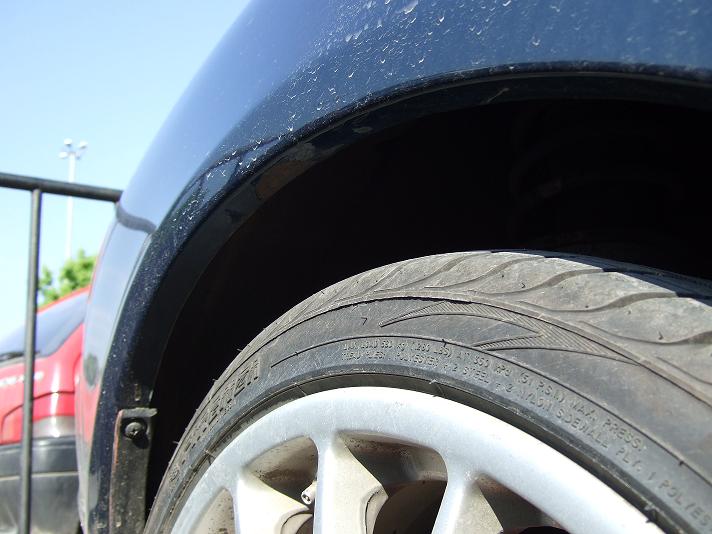

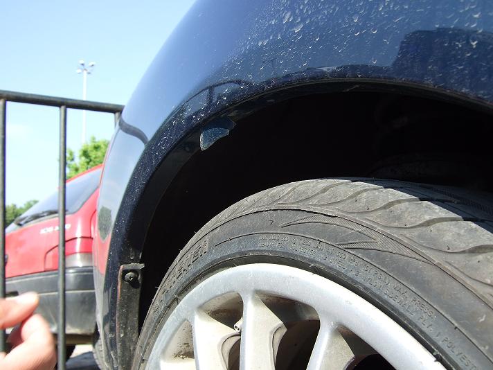

Kolegi gledam si kolata i mi se pla4e ...

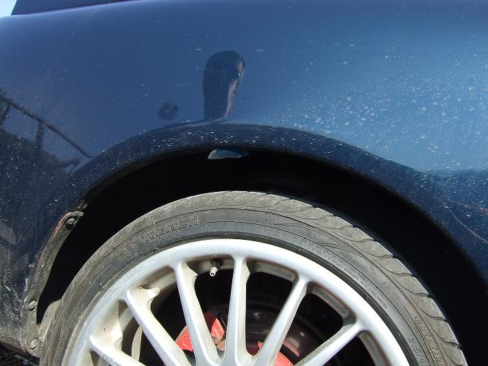

o6te malko maistorl1k ot "avto bil" ili "avto debil"?? i az neznam kak da gi nareka ... cqlata boq e kato napukana zemq...
cqlostno boqdiswane za 2200lv..

Мнение от polsun » 06 Юли 2009 22:49
Колега като ти гледам как ти се лющи бронята и фактурата за използваниете материали за мен причината е само 1. Точно там по принцип си е гола пластмаса демек си е черно, при теб е боядисано без нанесена основа за пластмаса преди боята, поради което няма какво да задържи боята там, демек не само това а цялото ще се отлющи. Ако съм на твое място си връщам колата за рекламация веднага.
П.П. Основата за пластмаса която се нанася е бяла или сива при около 90% от прозводителите на бой, та земи си едно налющено парче и го наври в устата на бояджията да ти покаже каде аджаба ти е пръснал основата. По фактура си боядисан със Sikkens Autowave , и основата трябва да е Plastic Primer 2K сива на цвят.

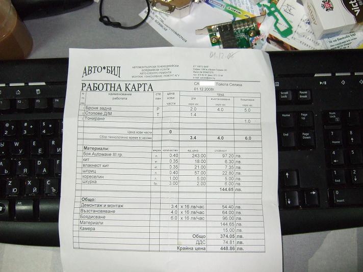

И само да допълня че ме заинтригува фактурата която са ти издали:
1. Влакнест кит - абсурд е да имаш върху бронята освен ако "майстора" не му се е занимавало и по големите кривини ти ги е изправял с него понеже е полесно и по бързо.
2. Монтаж 2 часа.- много ми е интересно ако застанеш до него как ще я свали и закачи отново за толкова време, може но с 10 кафета и 1 кутия цигари плюс 3 почивки от по 30 мин
3. Възстановяван 4 часа- с това съм по склонен да се съглася поради факта че незнам в какво състояние е била
4. Боядисване 5 ЧАСА - е КАК КАК се боядисва броня за 5 часа ???????? Както и да го смятам както и да го въртя работа за 30 мин немога да я докарам до 6 часа.
6 Стопове демонтаж монтаж 1.4 - Имали смисал да коментирам за колко време се развиват 3 гайки на стоп и се откопчава по 1 букса за час и половина ли???????

polsun написа:И само да допълня че ме заинтригува фактурата която са ти издали:

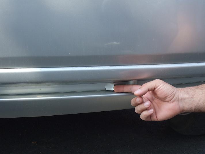

samo da spomena 4e q d1rja i edna sedmica ... a bronqta beshe leko scepena poneje jenata q udara leko nazad w edni stapala ... 5-6 santima cepka .... aman ot prehwaleni maistori ... dane spomenawam 4e e izpo4upil vsi4ki 6tipki na bronqta i sq e hwanata s1s Vintove za gips-karton 5-santima .. 4ak mi e probil korite na bagajnika ...

bachvarov написа:izpo4upil vsi4ki 6tipki na bronqta i sq e hwanata s1s Vintove za gips-karton 5-santima .. 4ak mi e probil korite na bagajnika ...
