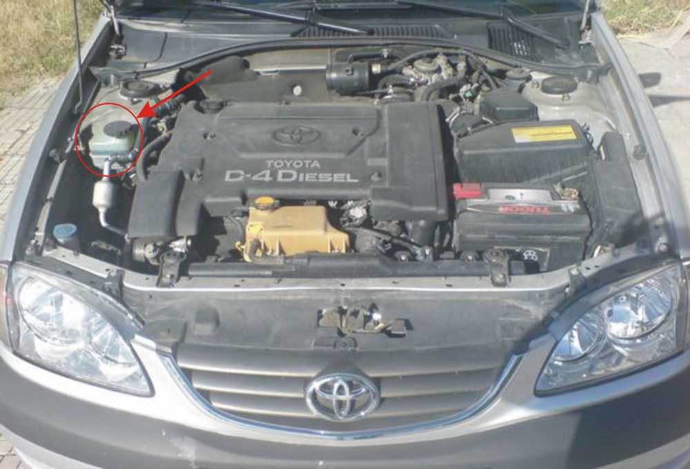

Колеги ако някой може да ми каже кое казанче е за хидравличната течност на Авенсис Д4Д 2000 г. декември 2-ка дизел CDT220L-AEMNYW (1CDFTV). Когато въртя волана на място и се получава някакво усилие (преди се въртеше безпроблемно) и леко трептене на оборотите. Досега не ми се е налагало да доливам и по добре да питам. Възможно ли е да е намаляла малко течноста и за това да се получава и ако трябва да доливам каква да сложа. Благодаря на отзовалите се! Някой ако може да драсне една стрелка на снимката къде се намира! :thumbsup:

Това ти е хидравликата...
Като гледам - нивото е ОК...
Виж си ремъка да не би да ти приплъзва при натоварване...
Мисля, че Тойота бяха със стандартното хидравлично масло (и за автоматични скоростни кутии) - Dexron II..
