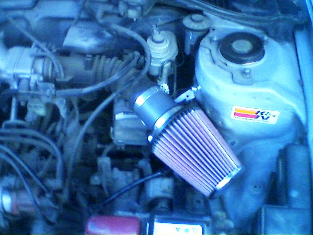

COSTA
Мнения: 43
Регистриран на: 27 Мар 2008 15:25
Мнение от COSTA » 08 Юли 2009 17:24
не може да няма ефект, не ги знам тези филтри какъвто ти си сложил, ползвал съм само K&N и тези на GREENFILTER, намерих и стари снимки от старата кола rolleyes.gif
