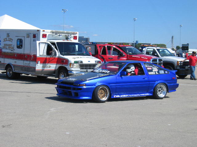

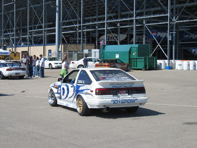

ta tova shou beshe v Juliet i az do posledno ne znaeh dali ste hodia. ta eto i malka chast ot predstavitelite na drifta wink.gif

razgledai na TAKA kolata, kak za 2 sedmici e prenapravil kolata (koyato si snimal-byalata) ima mnogo hubavo opisanie sus snimki, tursi v www.club4ag.com
shtot 3 sedmici predi Chicago, se bluzka s drugata, i se nalaga da prenapravi kolata za 2 sedmici i uspyava! Taka se vodi edin ot nai-dobrite drifteri, i nai-dobriyat sred ae86 maniacote v US. Hiro syshto!

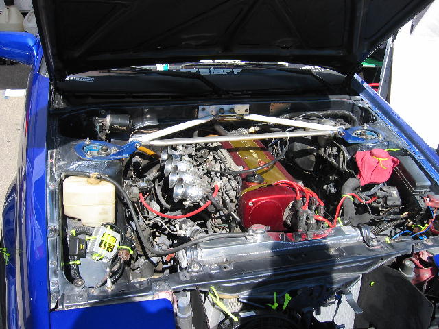

zabelyaza li kakva modifikaciya na delkoto e napravena na 20V na Hiro na kolata? tova delko stoi tochno ot drugata strana na glavata v standartna forma, i e GOLYAM problem pri postavyane v AE86, shtot opira v stenata, mnogo dobe izmisleno :thumbsup: smile.gif cool.gif wink.gif
А какъв е тоя двигател с 20 клапана, 4А-GE или някакъв друг, щото ако е 4А-ГЕ трябва да се побира в двигателното или нещо бъркам?!?

Не са карбуратори а отделни тротъл боди-та ( :censored: ли го как е на български) - накратко ИТБ :-))) От 1988 нататък 4АГЕ-тата са само в коли с предно предаване и се монтират напречно - затова и понякога има проблеми с монтажа им в АЕ86.
