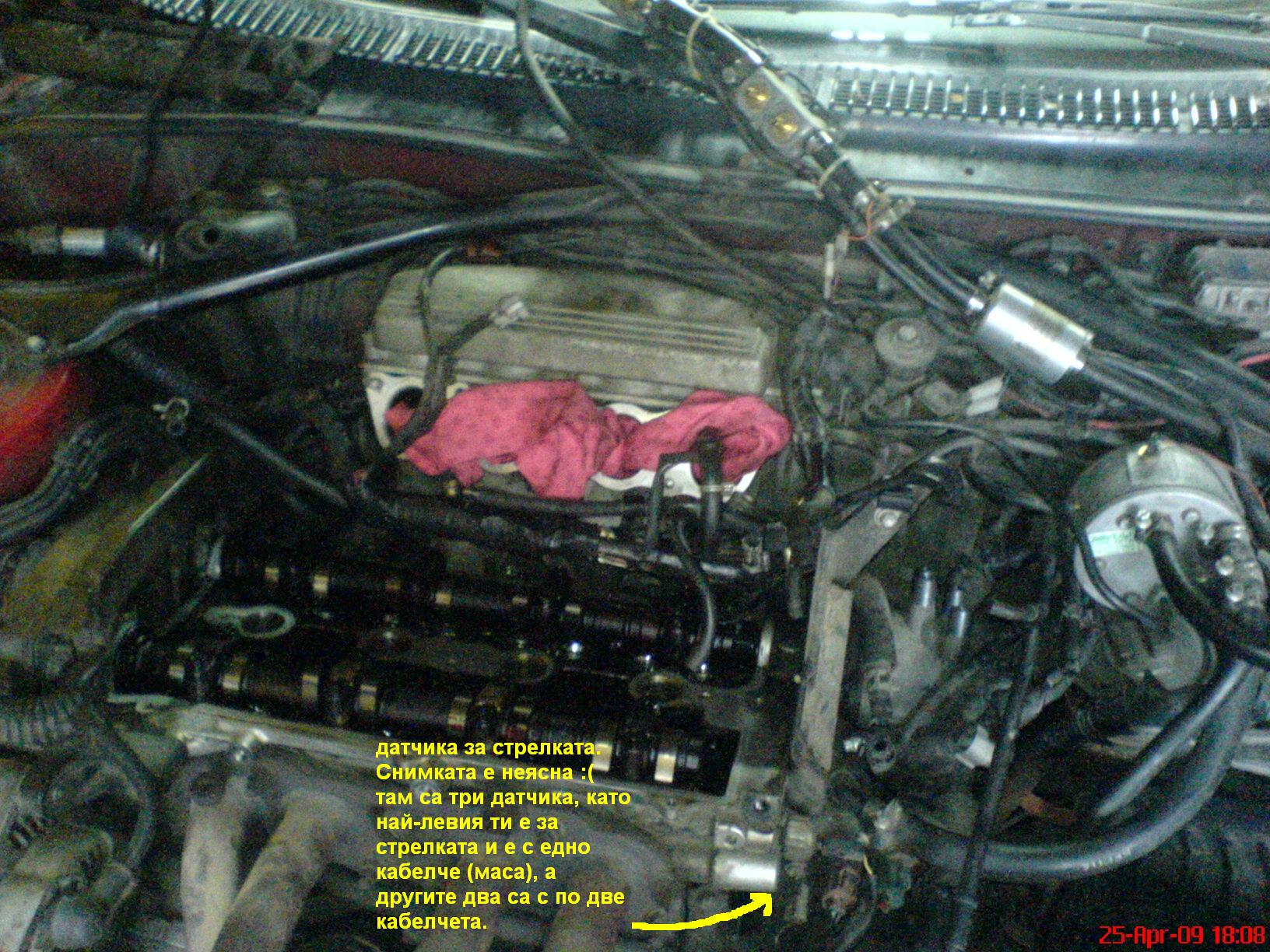

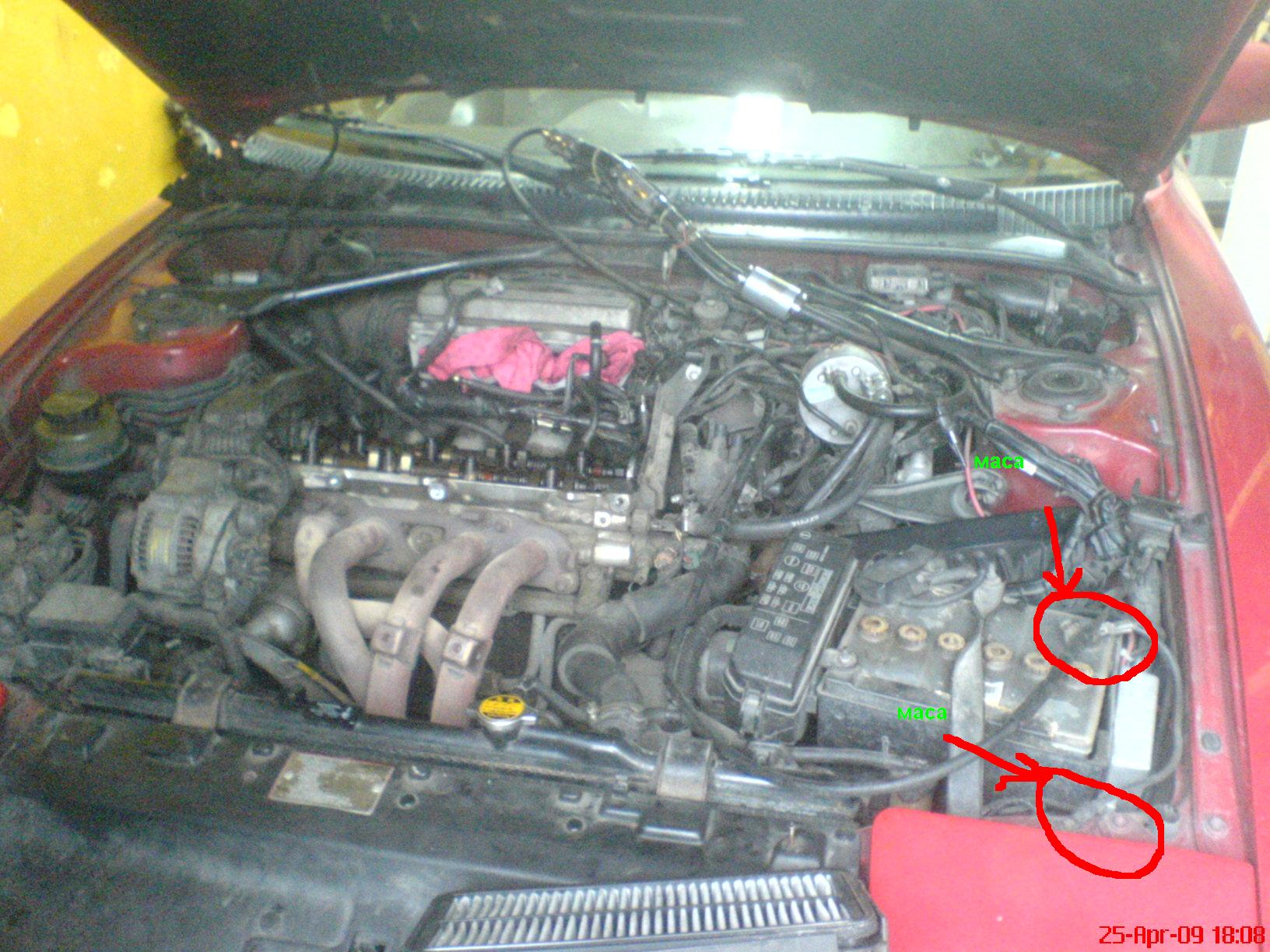

Georgimitrovich
Мнения: 1375
Мнение от Georgimitrovich » 21 Юни 2009 01:20
1992 Celica 2,0 GTI cabriolet
1982 Camri GLi (sold)
1997 RAV4
2000 Lexus GS300
toyotaaa
Мнения: 13
Регистриран на: 17 Юни 2009 17:26
Мнение от toyotaaa » 22 Юни 2009 11:04
Vokil написа:От дяната страна на двигателя където е стойката на тампона има един дебел около 6мм. черен кабел с черна букса виж дали е здрав и дали буксата е наред :)
проверих, здраво си е всичко.
@Georgimitrovich - мерси много за снимките. ще проверя дали е здрав датчика, а масите не знам какво да им проверявам... :(
