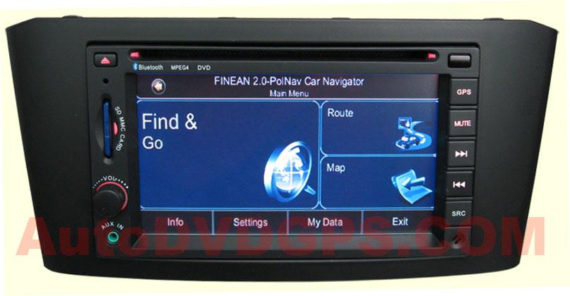

http://cgi.ebay.com/Toyota-Avensis-Car- ... 434wt_1257
Capo_69
Мнения: 29
Регистриран на: 13 Авг 2009 19:37
Мнение от Capo_69 » 20 Авг 2009 19:00
akula написа:capo 69
Виж това и ми кажи какво мислиш
Какво да мисля :thumbsup: това е СУПЕР.
Само ме интересува дали има в цвят като оригиналното CD.
Да не е черно, че надолу за климатика панела ще е в друг цвят.
Или цялото черно или оригинален панел.
Иначе това е чудесно.
Добре е :thumbsup:
А как става купуването ?
Рошко
Мнения: 925
Мнение от Рошко » 20 Авг 2009 19:28
[quote="Capo_69"][/quote]Няма да го намериш в оригиналния цвят, но след като парите за него не са ти проблем, отиваш при някой бояджия, правят ти боя като на оригиналния панел и ти го пръскат и вече си в играта Pimp My Ride biggrin.gif
Capo_69
Мнения: 29
Мнение от Capo_69 » 20 Авг 2009 21:05
1.6 VVT-i написа:
Capo_69 написа:

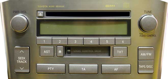

Ами с боядисване едва ли ще стане, защото оригиналния панел е метал smile.gif
А каква боя може да имитира метал....., това е друг въпрос .... дали има такава.
Но......, за идеята че може да се боядиса не е лоша.
Ами....., ако има от къде бих си го купил, но с монтажа....., и дали има в комплекта всички антени за TV, GPS и др.....
Панел на Авенсис .jpg (19.92 KiB) Преглеждано 7555 пъти
Панел на Авенсис _o.jpg (39.82 KiB) Преглеждано 7553 пъти
