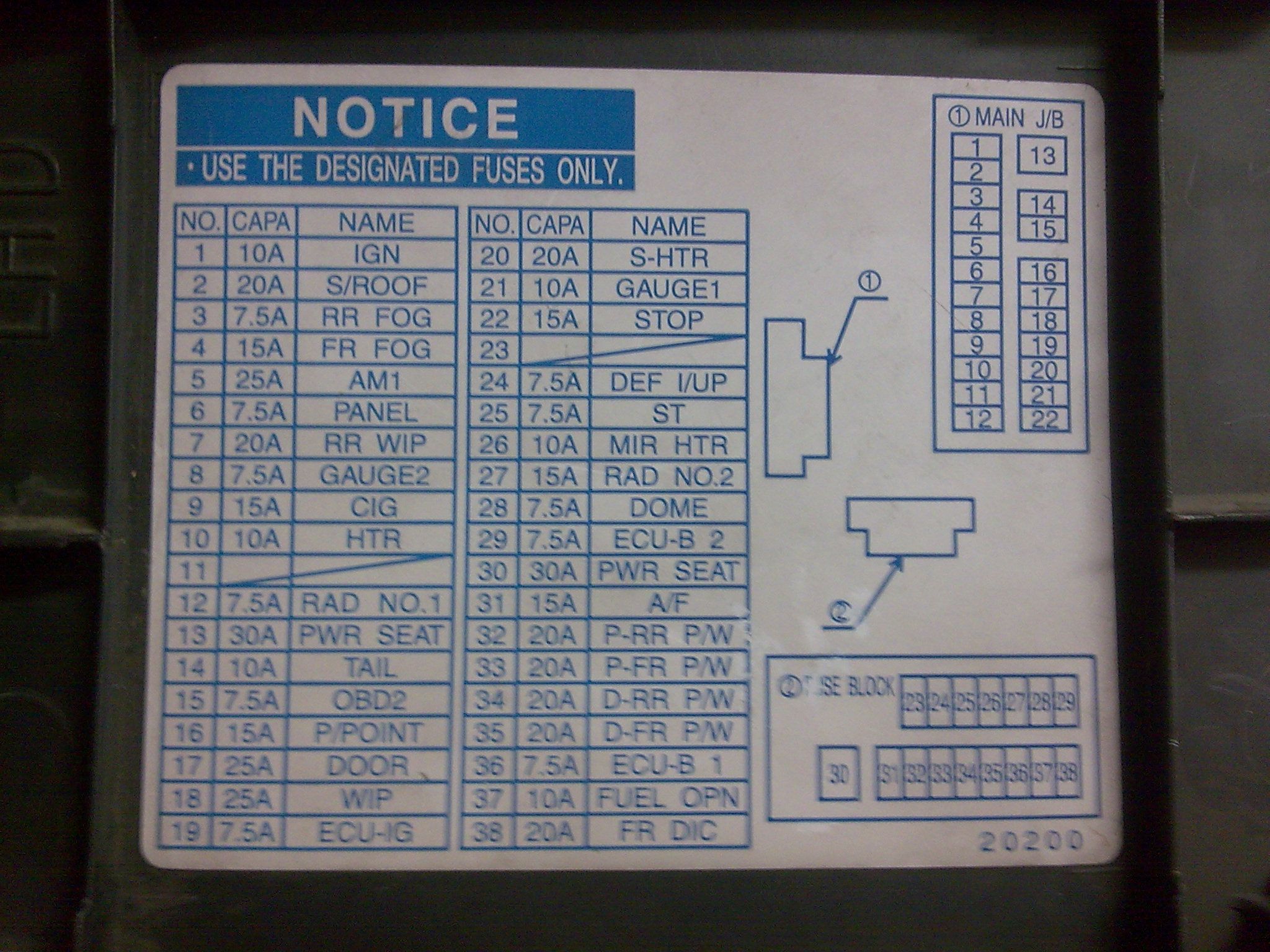

Fido на схемата няма нищо което да значи хорн.Има само нещо хрт.Ще ги снимам и ще го кача след малко.Иначе ако някой колега с авенсис е сменял ще го помоля да пише. :help:

Трудно е да вадя наред,на кофти място са и не разбирам.Ето схема

Бушона е номер 25 и се намира при бушоните, които са в двигателя. Като вдигнеш капака в дясно до акомулатора има една дълга капачка и там е хорн, около средата в дясната редица. Успех.
